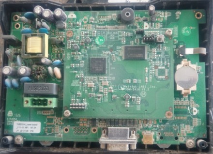

TK6070IH,系统加密,不能矫正,板反面的跨接线那个是校正,也看不出来?哪位朋友告知一下!!

挨着重启开关左边上下两个短接,然后重新上电 校正完在复位,注意不要把程序给清空了;
