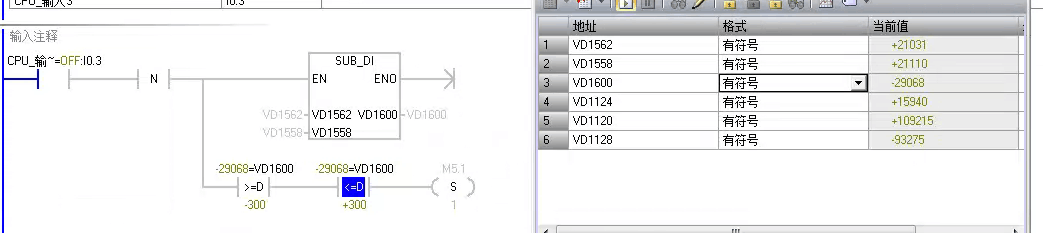

发表于: 2017-07-11 18:30
两个变量相减,为何变量会是负数。

VD1558 占用的是VW1558与VW1600
VD1600 占用的是VW1600与VW1602
所以计算结果不是自己预想值

不明白,两个变量相减,结果是正或负或零很正常

寄存器按着字节为单位吧 你把VD1600改成VD1602看看

很有可能是因为VD1600只在下降沿更新数据,而VD1558和1562的值在实时更新
