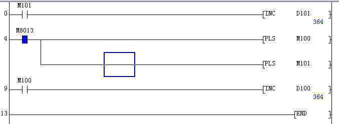

计数器D101为什么会进行计数?
M101只接通一个扫描周期,程序执行到END后M101不会自动断开吗,怎么D101还会有计数呢?

因为M8013是秒脉冲,每秒用上升沿触发M101,自然D101就计数了

1秒有N多个扫描周期。你等到他复位,都记N个数了

你对PLS指令有误解,请仔细看Qplc手册

M8013是秒脉冲,500MS接通,500MS断开,
在500MS内扫描执行多少次,就计数多少次,一般的PLC的最大扫描周期是200MS,用wachdog或D8000查看看门狗时钟

PLC工作方式 :采集IO信息 运算 再输出刷新
所以说M101 不是半道上开始接通的。
是从头到尾执行一个运算周期。

引用第6楼2388001于2017-07-13 11:35发表的 :
所以说M101 不是半道上开始接通的。
是从头到尾执行一个运算周期。
对于PLC的外部I、O很明确的是,在程序的开头采集外部输入信号,在程序的结尾向外部执行输出;但对于PLC的内部元件如:M、T、C之类的也是执行这样的扫描原则吗?难道M101在程序的形状接通,只要在程序往下执行的过程中没把它复位,它就一直接通到程序的结尾?

因为PLS是保持一个扫描周期ON,这个ON要保持到下一个扫描周期到PLS这行为止
