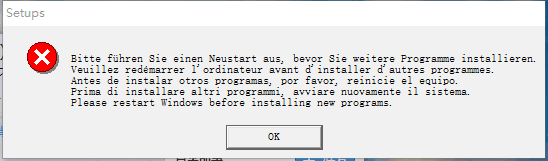

SIMATIC STEP 7 V5.5 SP4 Chinese安装问题

老出现这个

系统换成WIN7 32位 我也是遇到这个问题,实在没法,电脑装了双系统。用WIN7 32位装的S7-300的这个软件

进入注册表删除重启项就好了

use regedit.exe ,gointo regedit,ini file dell the pending.... label
