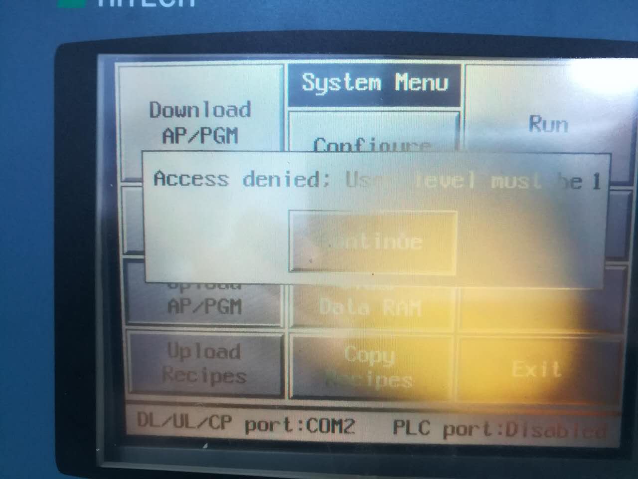

型号PWS1760,在触摸屏断点击上载时显示:access denied:user level must be 1,如附件图
编程软件上一直会跳通讯超时。。。
求大神帮忙,应该怎么设置啊

把后面开关拨下就好了,另外这个屏停产了,有替代的屏型号。

程序加密了,用户等级必须为一级,需输入一级密码才能上载。

谢谢,后来找了拨动开关的说明,就搞定了。
另外该款的替代产品是什么型号呢,求告知
