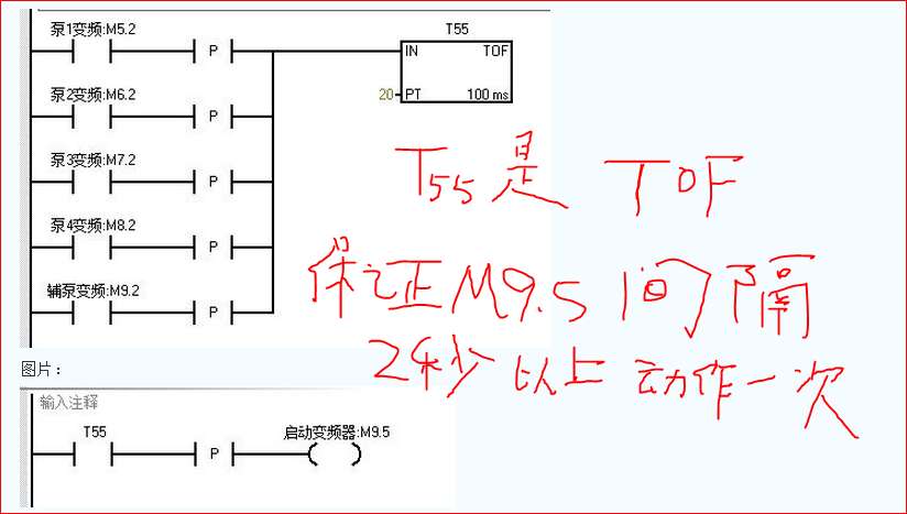

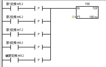

刚接触西门子,在修改设备原来的程序,有的地方看着有点不能理解,请教大家,谢谢了先!

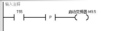

请问这个T55能狗实现延时吗?前面是脉冲啊........

你看看T55做什么用了,就知道了呀

不能 ,浮动幅度

这是一个设备厂家发过来的程序,我把20改成0先试试

延时不了,都是上升源来的,

新建→编辑→仿真,不就知道了,这样的话你永远也会记住。

T55根本不会接通

程序没有什么问题

上面2楼、4楼、6楼的大神们,你们怎么就说不能延时呢???
不要误导。

TOF是断电定时器,断开后计时,计时到输出

那是断开延时,接通延时的话肯定不行

每一个泵的触点接通后延时2秒后启动变频器
