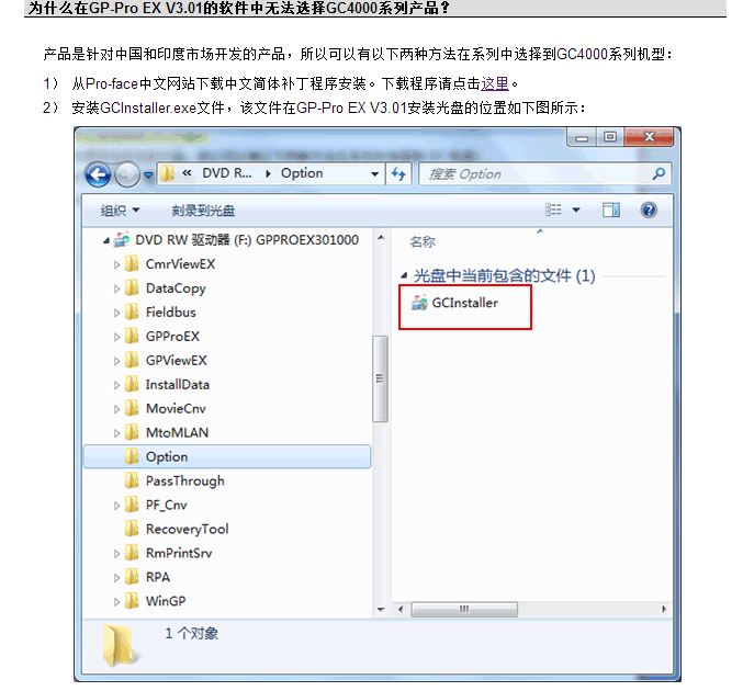

从GC4000读取的工程文件无法打开,显示【工程由编辑软件不支持的机型进行配置,不能加载工程】。软件是GP-Pro EX 4.0,现在升级到4.7还是不行

编辑软件不兼容,不是升级就可以打开

问题解决了,原来是程序安装时GC4000不是默认安装的,需要手动添加,V4.0是执行在OP目录下的GCSetup.exe.

有分的,gc4401跟gp4402就分兩支驅動。
