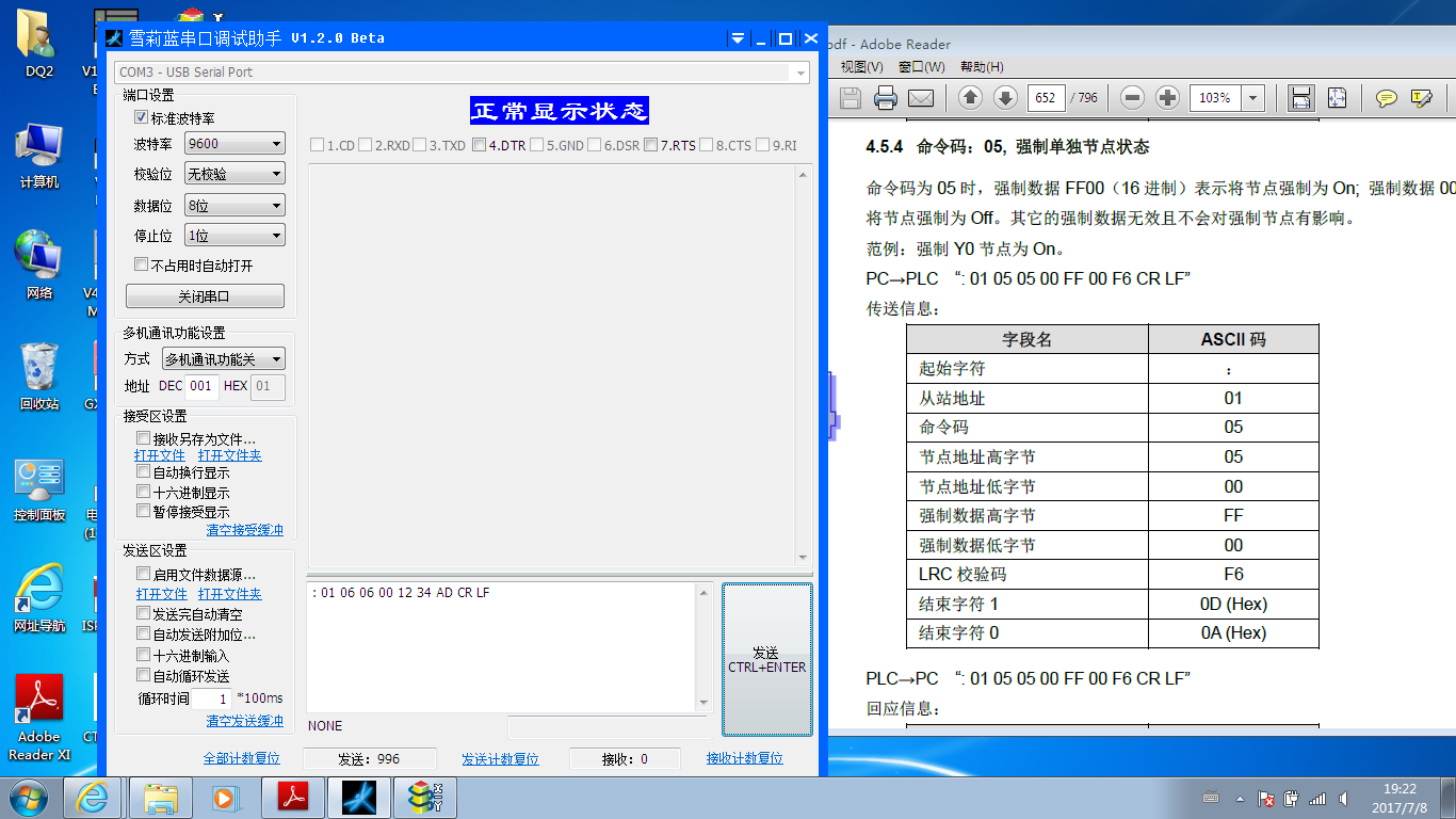

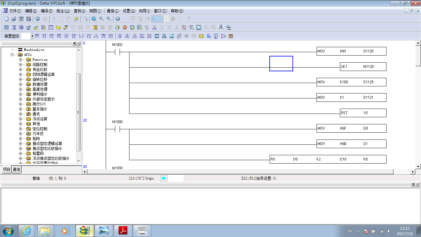

我用串口调试软件台达plc可以给pc传数据,但pc给台达plc传数据plc接收不到 ,那位高手用过请指导,
RS指令是自由口指令 ,我按照通讯协议传数据给PLC,没反应 ,也不回传数据,

发送指令M1122,不是这样用的,你看下台达编程手册,里面有案例!

m1122是PLC发送给pc的指令,pc可以收到 ,但pc发的按照说明书上的传过去没反应 ,plc也不回传数据
