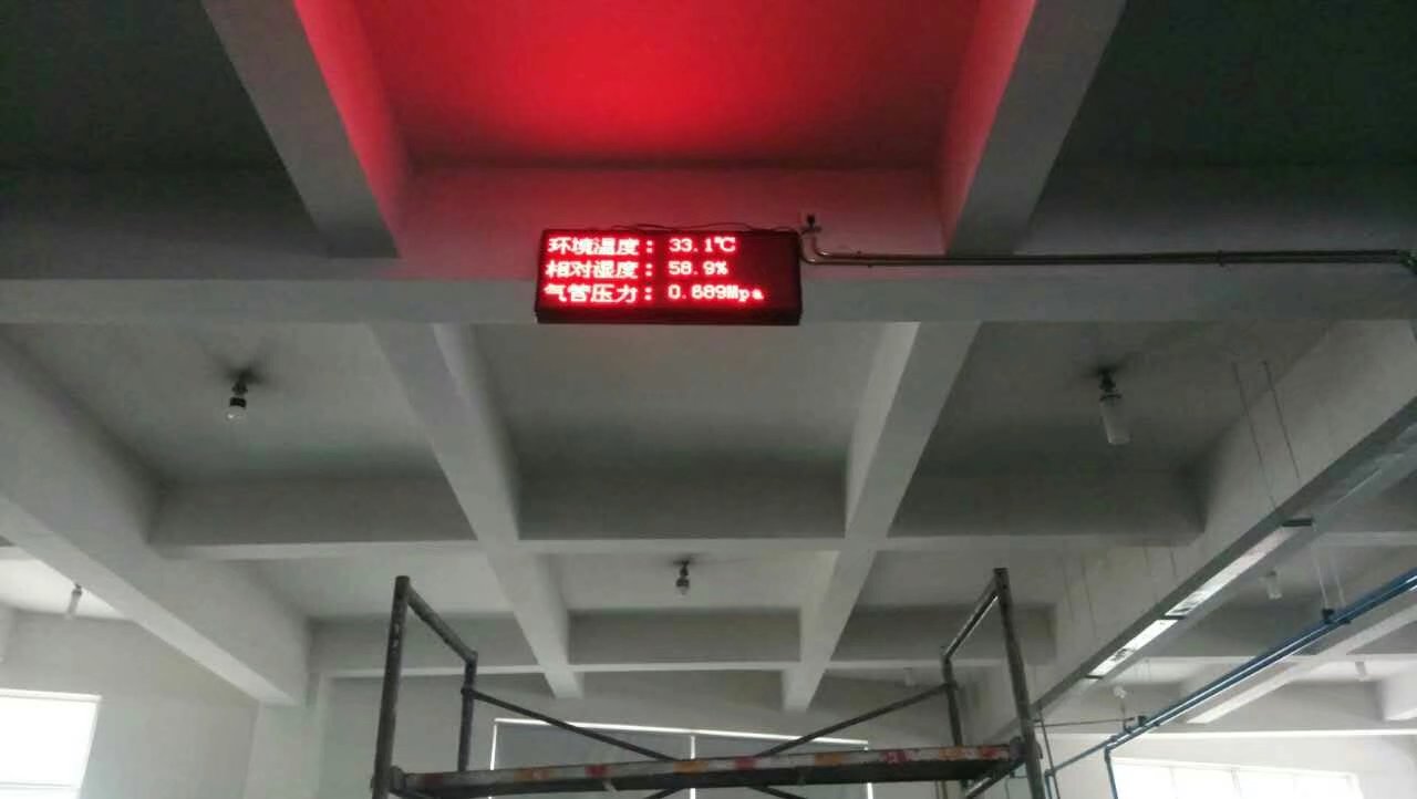

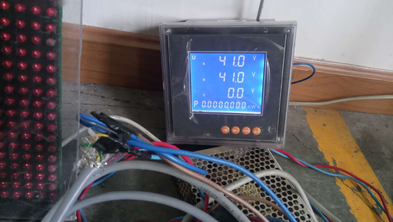

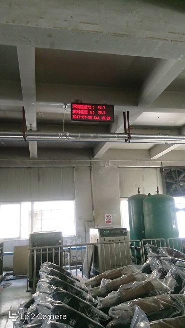

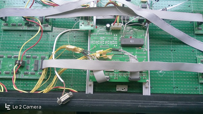

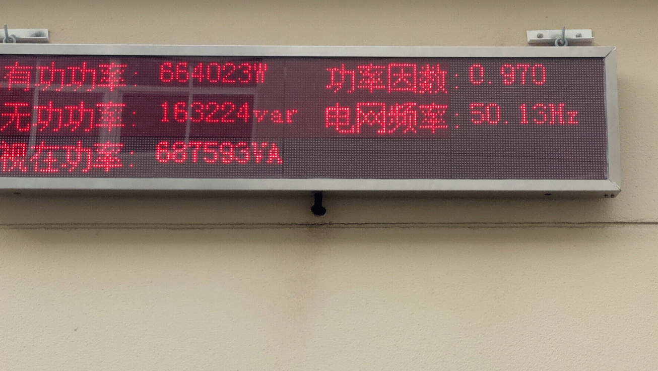

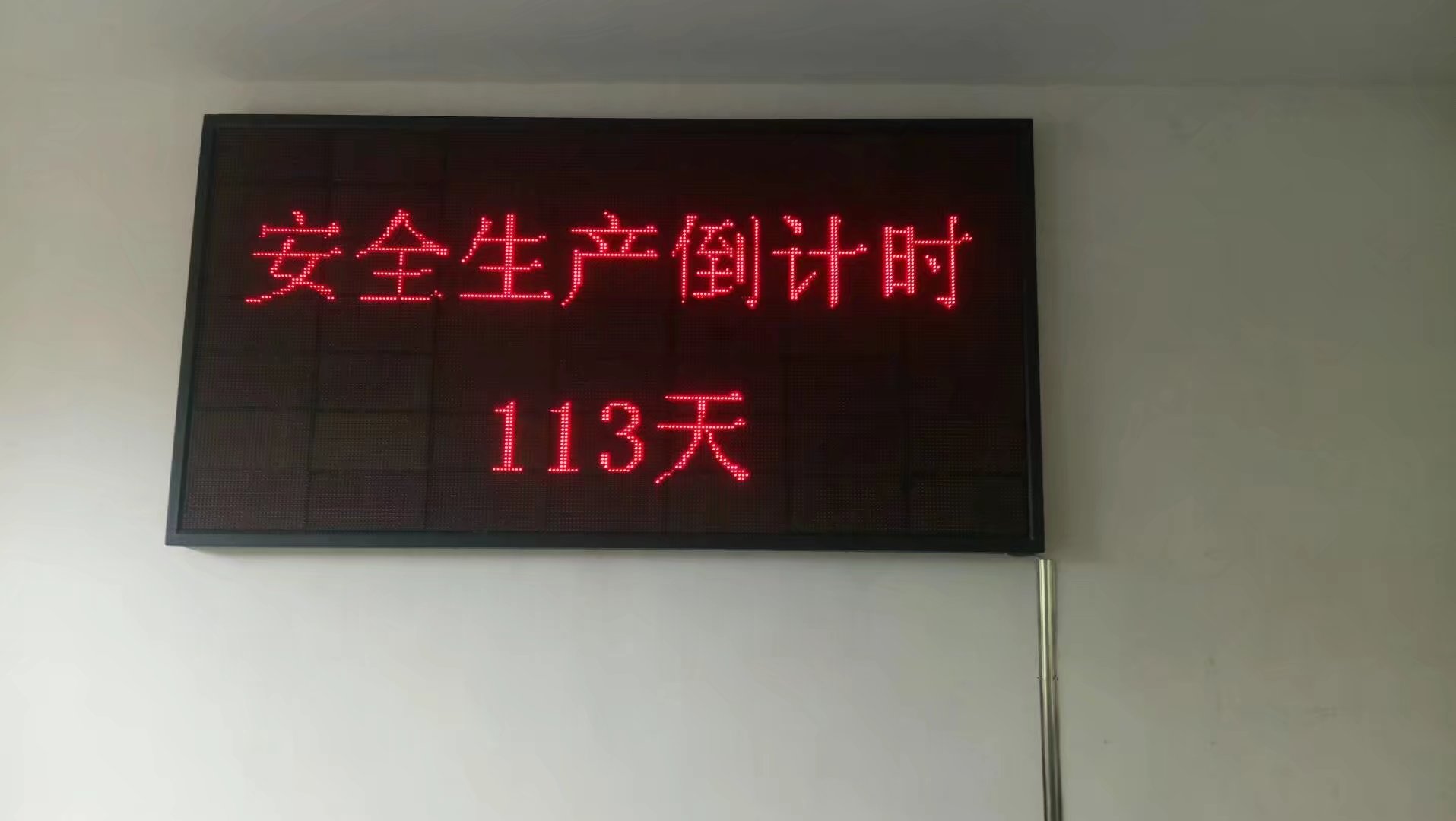

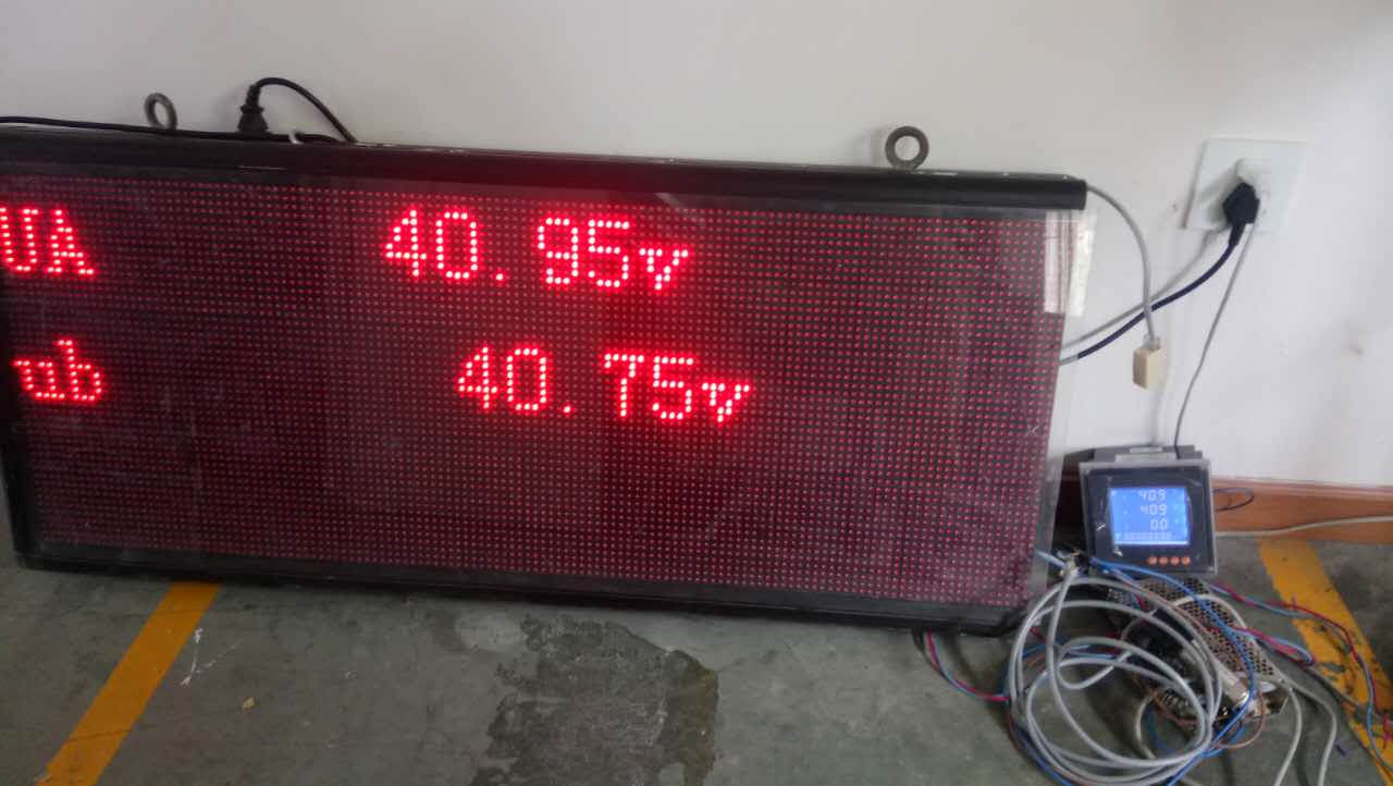

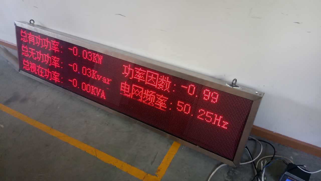

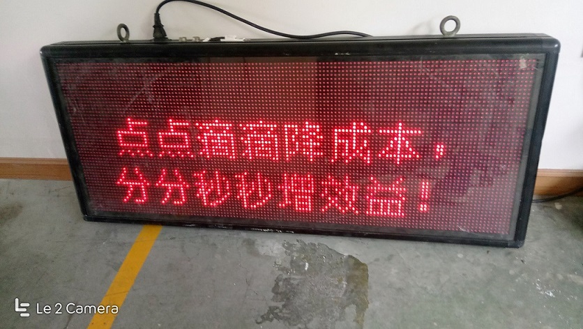

利用公司闲置的LED屏(原屏128*48只能用作宣传文字、时间的显示)改造成温湿度、压力、电力数据检测、看板管理显示屏

楼主应该是加了一块感温板,但是也要将数据传输进显示主IC

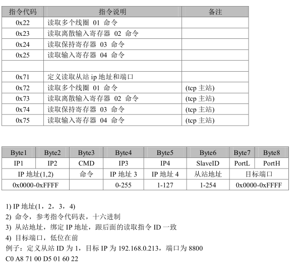

我不卖屏,我做的都是公司自己用的。屏就是普通的屏,关键就是控制卡、通讯协议卡(如MODBUS之类的)有单片机能力就自己开发,然后就是要定义字符的传输格式之类的

屏做好,然后用通讯连接到 传感器那些就可以吗?
