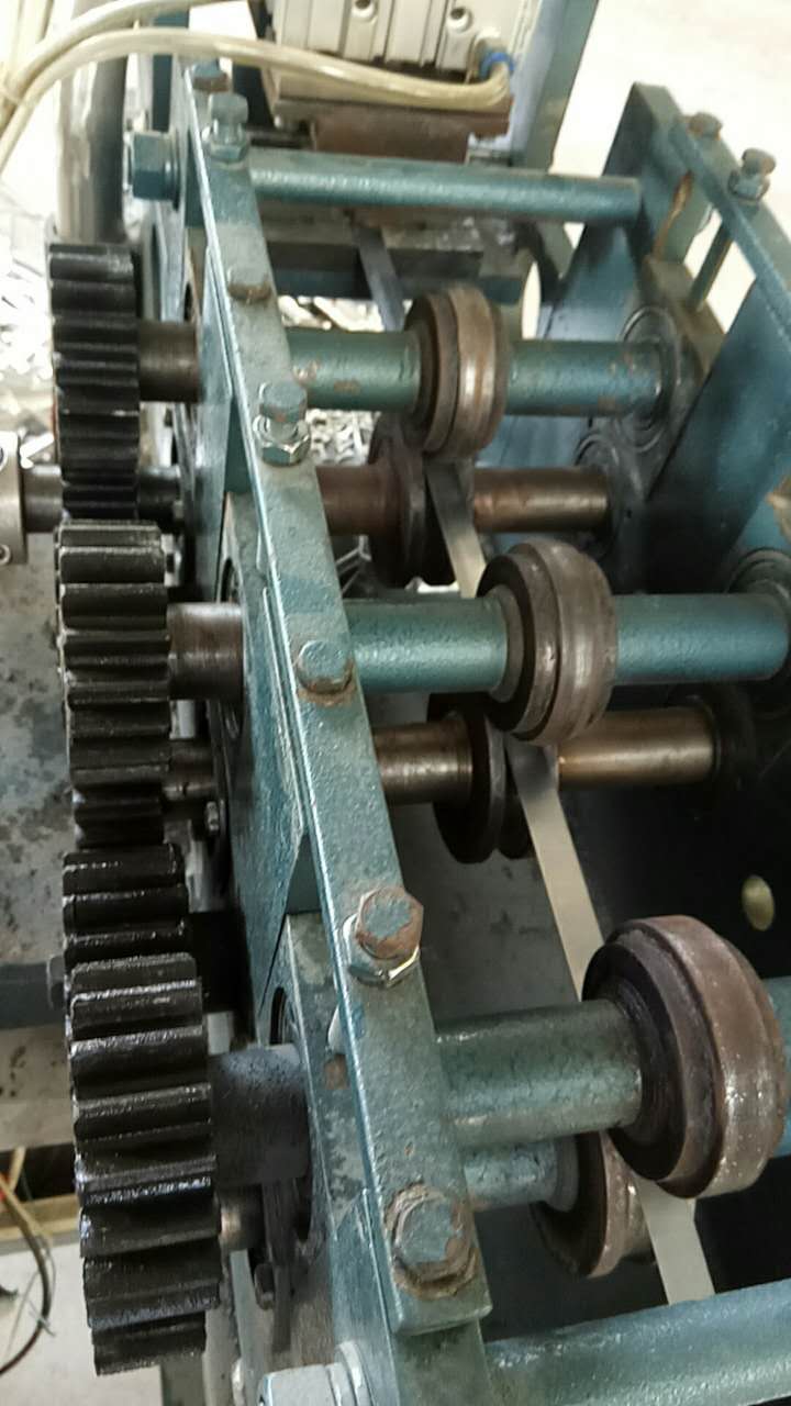

最近做了一台设备,用信捷XC2和台达B2系列驱动器,定位精度几十丝的误差,怎么这么大误差,这种传动机构算正常吗,是PLC选型不对还是驱动设置不正确,或者是传动机构不合理,大家有做过这方面的吗,给个意见出来,谢谢

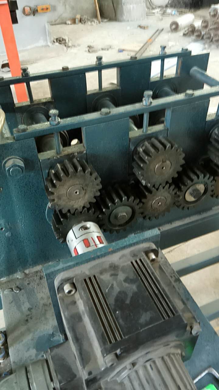

没有使用减速机,压痕轮周长周长227.5 电子齿轮分子/分母比 =64/91,P2-00从默认35 ,调整到30 或25 或者20 感觉没什么变化

你这种齿轮传动几十丝不大了。

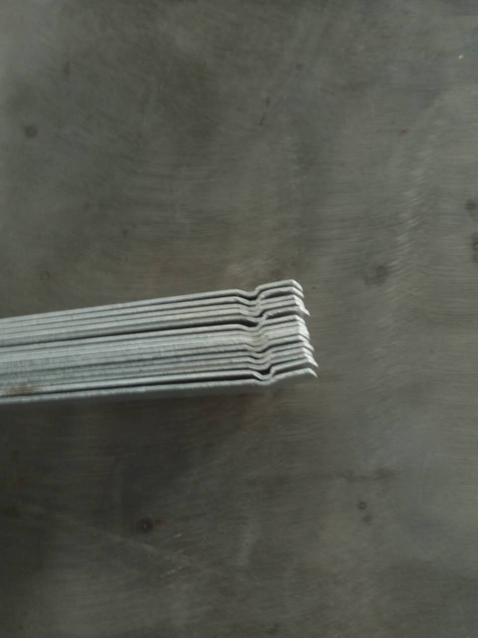

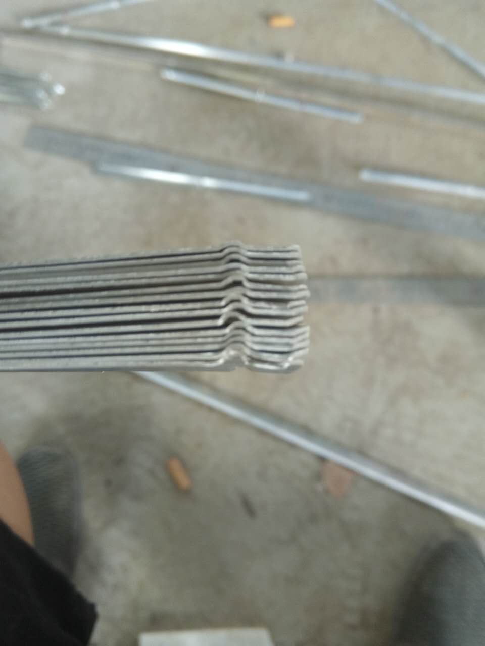

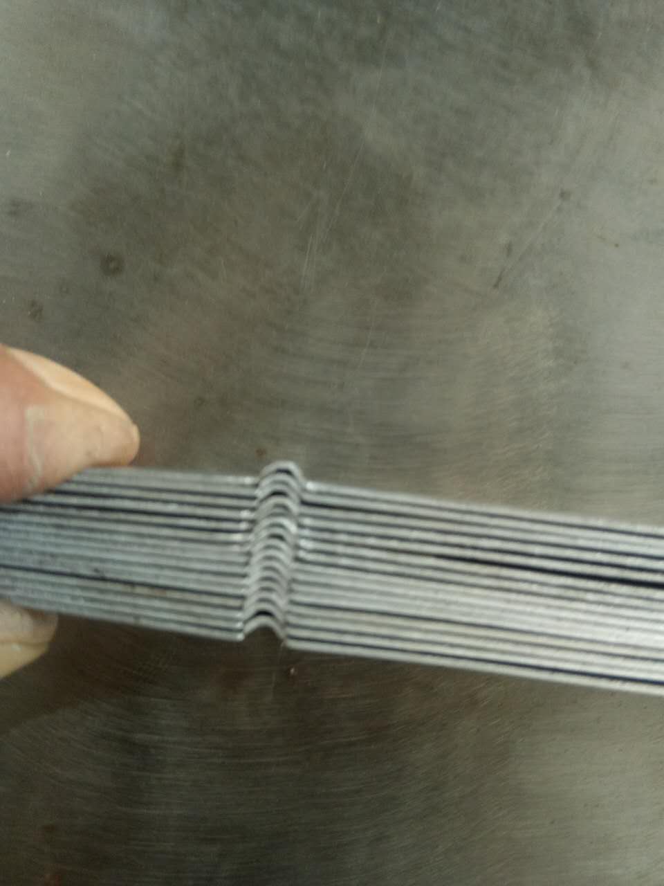

精度达不到,这个是做风幕机风扇风页用的裁断,压痕设备,原来是在冲床上做,效率太低,有什么办法能提高精度吗

这么大的齿轮,齿轮咬合是有误差的

齿轮磨损了,误差还会增大。

机械问题。。。

机械硬件问题,达不到机械精度,这种啮合方式只能说:呵呵😊,自己领会意思吧

搞电气的不懂机械不好混。
像齿轮本来有间隙,并且齿的同长设计的都是整数 ,不 可能是你说的有小数

这种齿轮做出来这种效果不错了,间隙过大。
