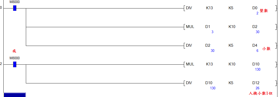

帮忙看看,加法的结果最大只有32767;除法的余数不对。谢谢!

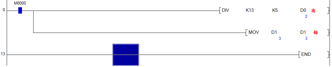

加减法处理时,将数据最高位作为符号位处理,所以范围是-2^15至2^15-1。余数不对原因,估计是用了双字,查看余数时,没有找到对的寄存器。

请继续    发现一个规律:如果被除数是10或100,得出的余数是对的

你这个也不对啊,余数应该是6啊

13÷5 余数是6?  國小重學吧。

晕倒 13/5=2 余数 3
