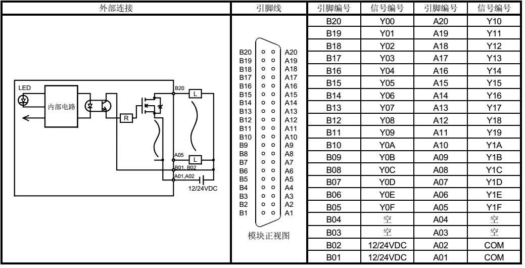

qy41p输出口上电后只有一个口有电压,是不是其他口坏了

不一定,还要看接线和程序。
QY41P坏得只有一个点好,可能比较低。
要么全坏掉,要么坏一部分。
参考接线图:

rhf 入会费irhf看不懂,这图片说明什么
