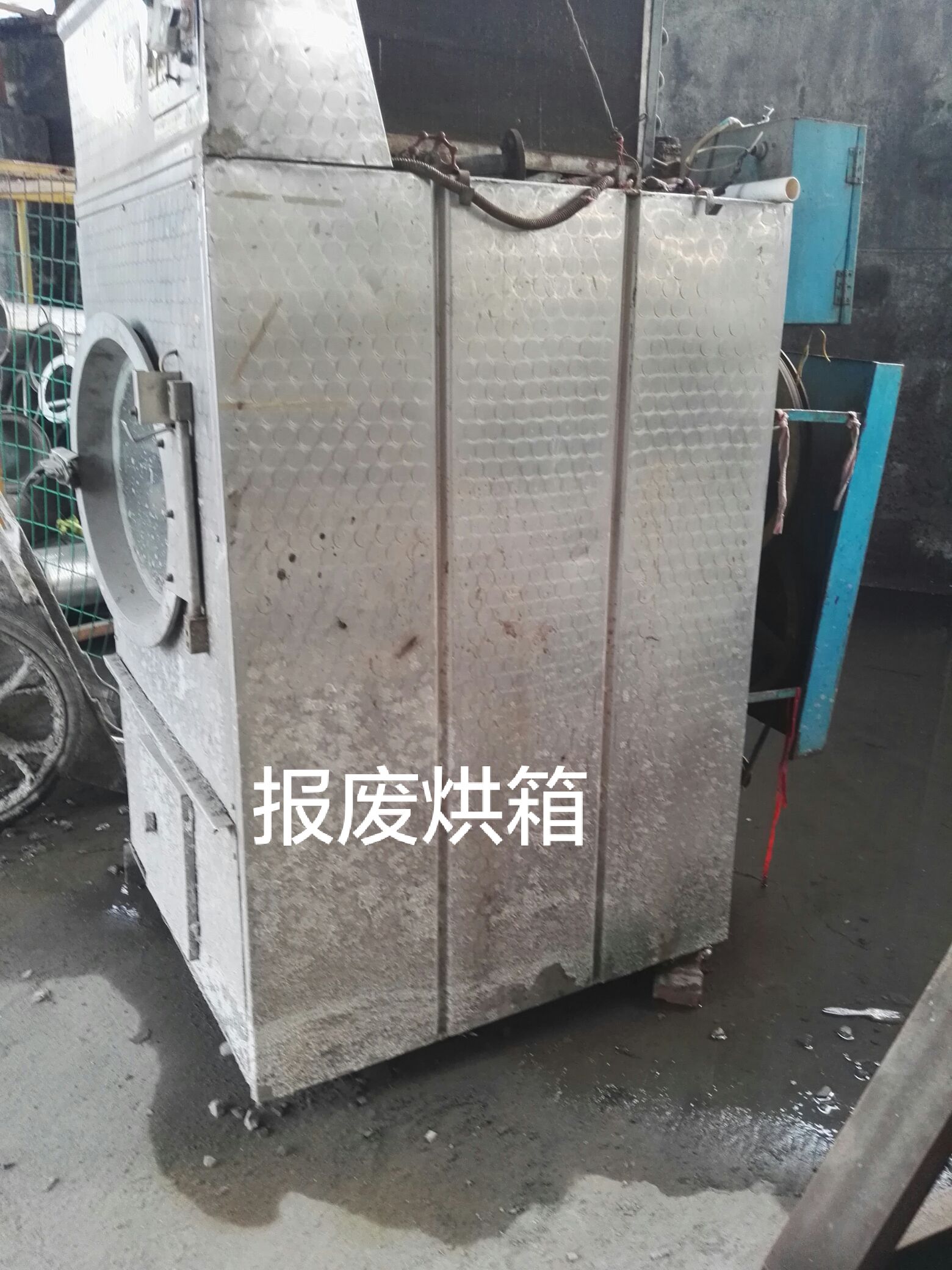

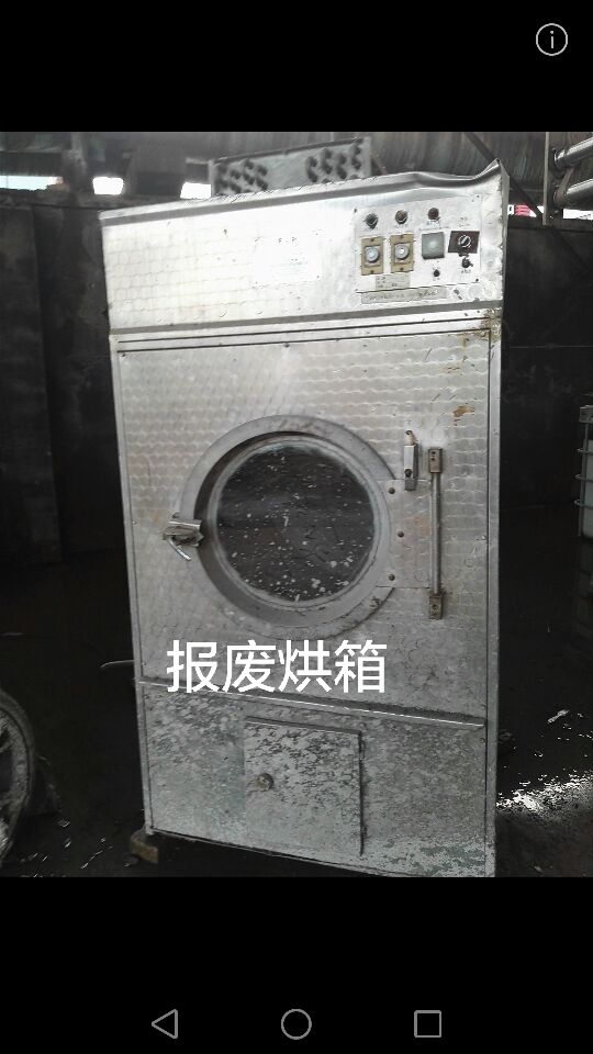

上午去厂免费安装几个灯与开关,他们送我一个报废烘箱,准备改造红外线恒温烤箱,用来考电机绕组油漆,有没有PLC恒温烤箱的程序。
温度是4阶段,1阶段一分钟一度到设定温度,2阶段高于95℃锁门,3阶段到设定温度130℃保温3~4小时,4阶段保温时间到开始降温75℃报警停机

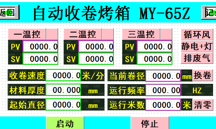

用个带485 的 温控表 或者控制器 再配个触摸屏 就好了 用PLC有点浪费了

拍照图片补充

之前做的一个 自动卷料烤箱 匀速 恒温 控制
恩,是纺织厂用的烘干机,我也是要与这种原理的控制,还请师傅多多指教一下
