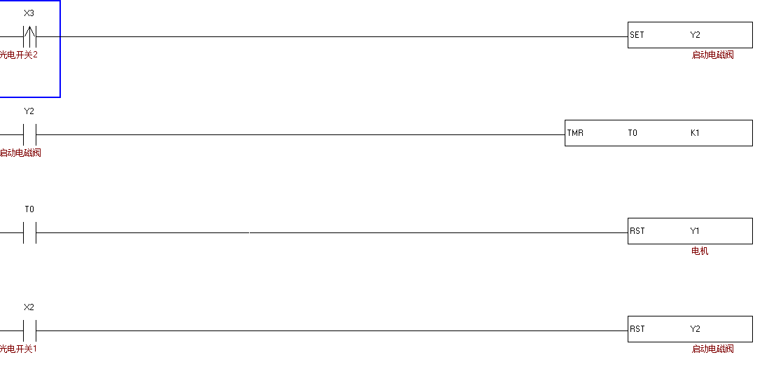

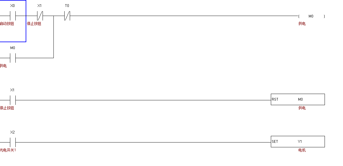

求问各位大佬,这个程序能实现: 按下开关后,物体放到皮带上,接触到光电开关1,皮带开始走动,等碰到光电开关2后,电磁阀启动,气缸上升,皮带过1秒后停止,再放上物体接触到光电开关1,气缸下降,皮带走动

在自学plc,不知道自己编的这个对不对,求大佬指点下

x2會有問題又set y2 又rst y2
中間少很多條件
