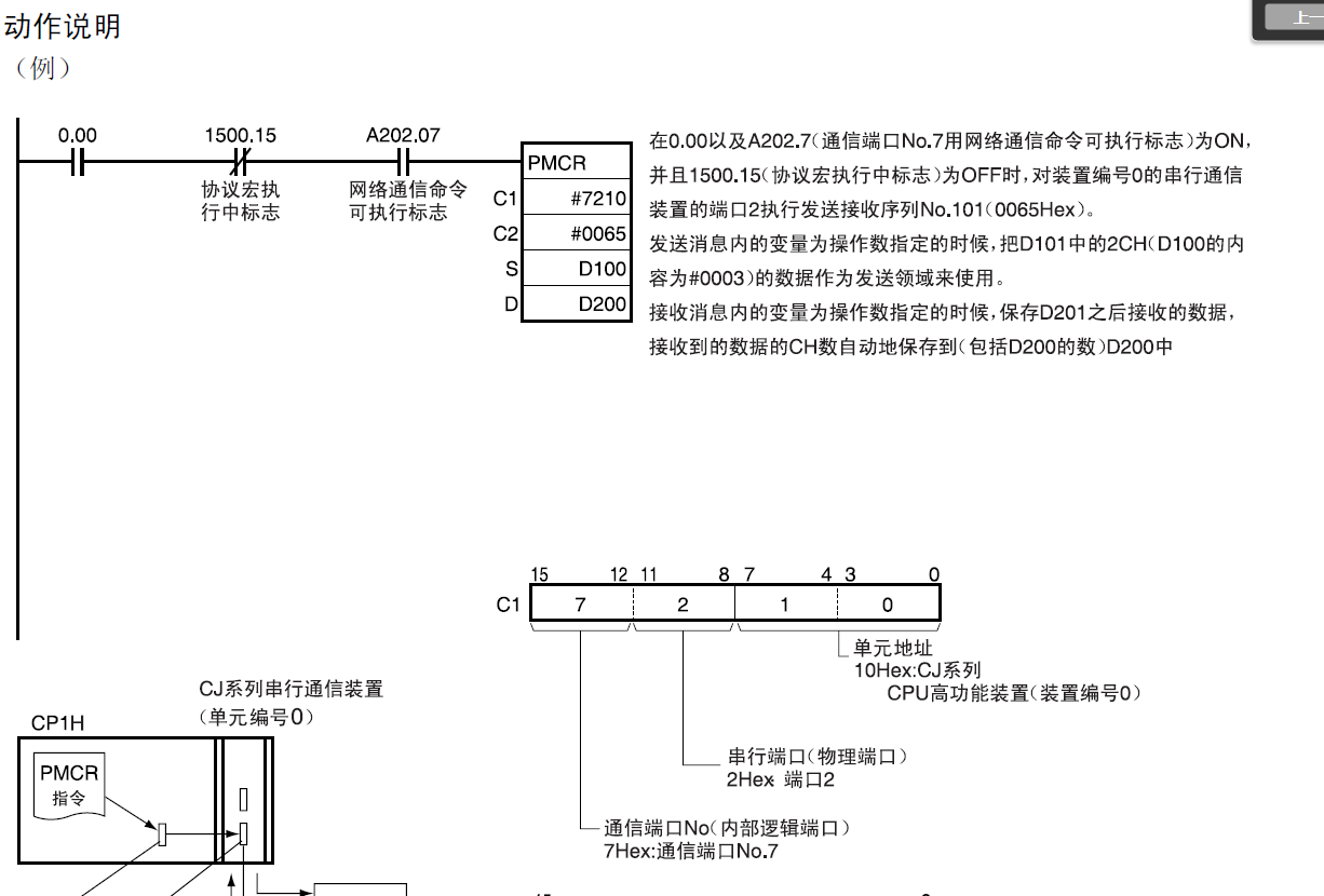

求教欧姆龙PMCR指令详解
尤其是控制字,欧姆龙手册看着不是很懂
工控普通人,学习在路上

描述:PMCR
请教大神~~~~

描述:手册中的例子
有大神吗?求解惑,控制字的详细。

一般S为设置自己的参数,D为主要是写入的单元地址指针

pmcr 用法非常灵活,需要结合 CX-PROTOCAL设定 ,需要的话可以连我我, QQ 82494808
