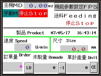

回復受不了了,下面的PLC也在找人幫忙,已PO文在解密區了
804347,您PO的畫面的確是公司機台上的話面沒錯

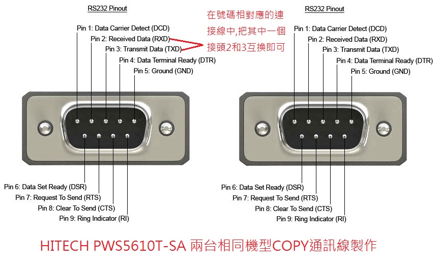

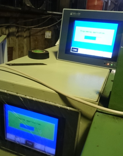

昨天才知道只要有上載密碼就能自己做傳輸線直接COPY
不一定要解開重建,總算是幫老闆解決了一個問題

請問有人知道連接兩台人機COPY的線要如何製作嗎??
gooddaddy
32 个
304 点
832 分
在线时间: 81(小时)
2017-06-29
2023-11-02
查看gooddaddy的
发表于: 2017-07-10 16:30
今天打電話請教了海泰克的工程師,得知兩台相同機型COPY的線要如何製作
晚一點來試看看能否成功
gooddaddy
32 个
304 点
832 分
在线时间: 81(小时)
2017-06-29
2023-11-02
查看gooddaddy的
发表于: 2017-07-10 21:43
2接3,3接2,5接5只要這三條線就能完成COPY了
