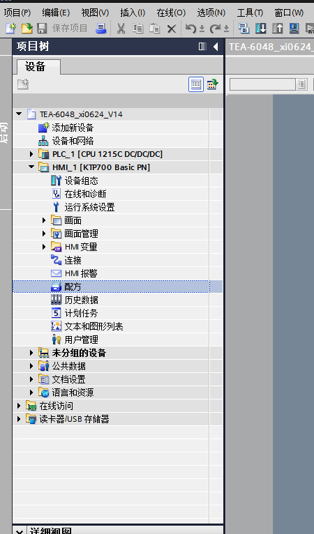

西门子博图触摸屏没有脚本编辑画面。不知道怎么回事?

你用的是精简系列的屏,没有脚本功能,如果需要脚本功能,用精智TP系列的屏就可以了

谢谢!!!

所选触摸屏无此功能
