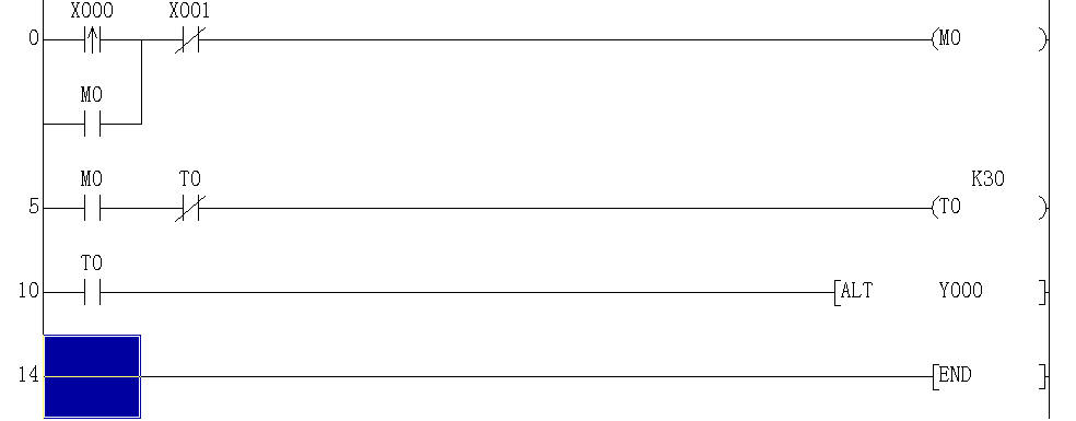

一个启动按钮,一个停止按钮,一个时间继电器(没有断电延时)继电器若干,用梯形图一般指令,控制一盏灯。
启动:灯亮3S后,灯灭3S,一直循环:按停止,灯灭,持续。
大家帮助想想,谢谢!!!

LD X0
OR M0
DAI X1
OUT M0
LD M0
OUT T0 K30
ANI T0
OUT Y0
LD T0
OUT T1 K30
LD T1
RST T0
END 不知道 这样对不对了 我还在学习呢 谢谢 上面的弄错了 不好意思

使用三菱之ALT指令会异常简单。

楼上的大哥编的有点误差?
这样就延时3s启动。
ALT一般用在什么场和,是什么指令?
请教了!!!

T0每3S接通一次,每次Y0的状态就会ON--OFF或OFF--ON的切换,所以能够实现间隔3S的闪烁。
ALT为交替输出指令,能够将其驱动的元件状态置反。

ld x1
set m0
ld x2
rst m0
ld m0
mps
ani t0
out y0
mpp
out t0 k30
mps
and t0
out t1 k30
mpp
and t1
rst t0
end
呵呵,我也弄个,练练手,还可以用循环做.
