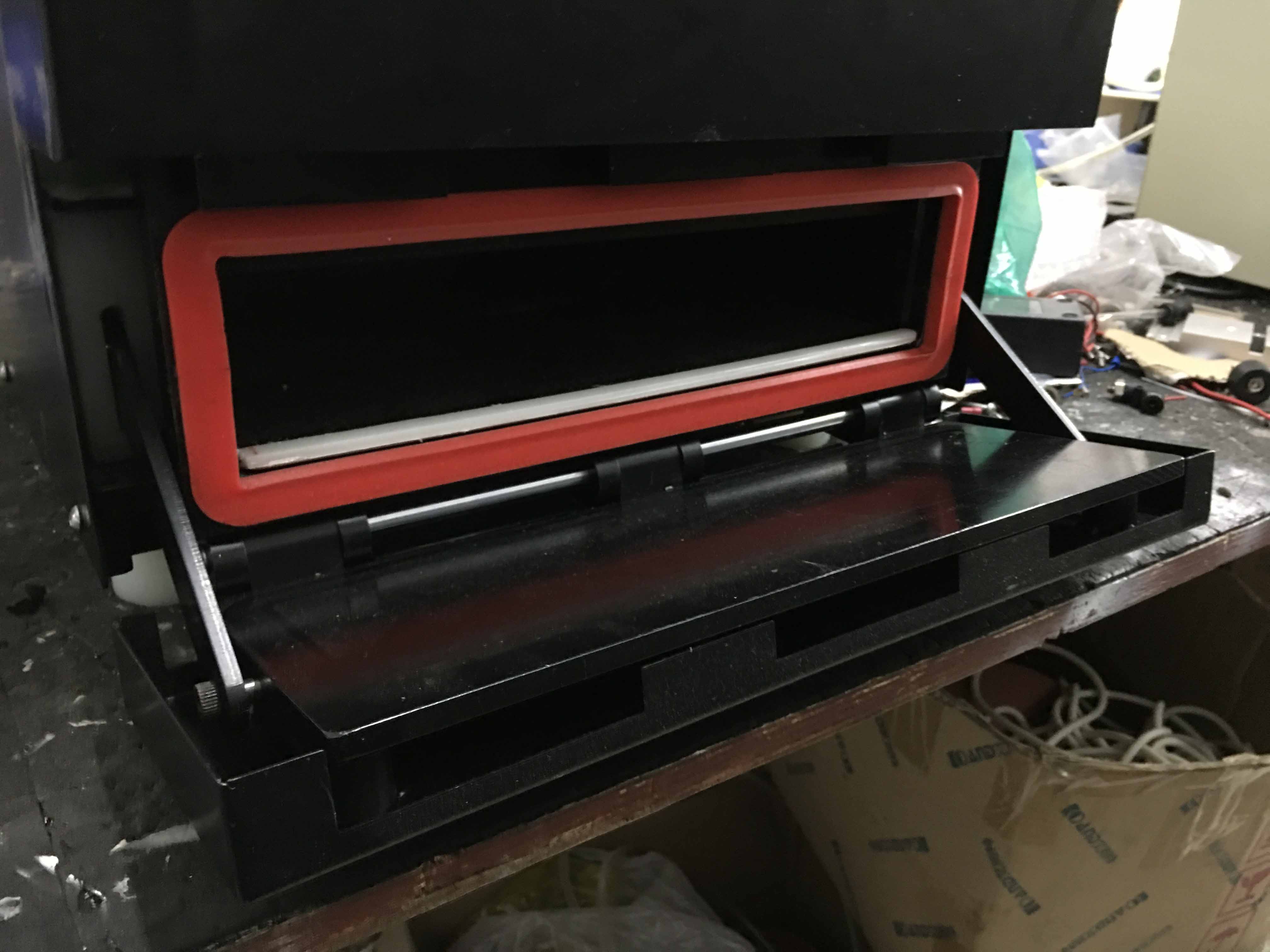

请问此处装一个什么样的感应开关合适?

主要作用,关门防夹手!

本人资历尚浅,希望各位大神提出宝贵建议!

安装个安全光幕

光幕,有两个对射,跟据门的长度买

光幕是不是占空间啊,因为我这个空间有限啊!

安装光幕,在设备两侧看你的空间够。

两侧是有空间,但都被那个拉杆给占了,我在网上搜的光幕都很大啊,

怎么看这个门的设计在关上的时候都可能会夹到手。。。

防夹手,你指的的是机械结构上实现还是电气上实现?
电气上首先关门是执行机构执行的。其次就是放置光幕。光幕没位置放不是问题,问题是只要门边没有人就可以了。所以门两侧向外延伸到不影响光幕的位置加装光幕。关门动作必须是人肢体退出光幕范围

拉杆之外装光幕或者光栅,有小型的啊

我指的是电气防夹手,因为门是气缸控制关闭的。首先这个机器前面是有人坐在面前操作的,主要工作就是人往里面放工作件,然后按启动键,门自动关闭然后开始工作,工作完门自动打开。我现在就是考虑到这个感应开关不好装,您觉得这个不是问题,还希望您能够指点一二!

光幕或区域安全开关
