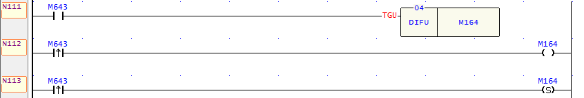

如图,N111同等于N112还是N113?谢谢

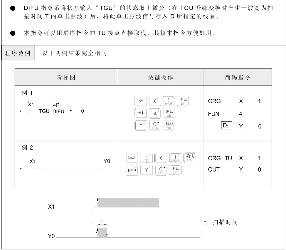

看了手册,
等于N112,
自问自答了
