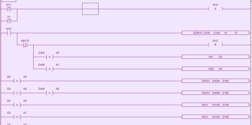

信捷PLC控制一台伺服电机用DRVA绝对位置指令正转从1加工到29个,然后反转从29个加工到1,在反转加工时,出现还要正转加工1个,才能反转加工,跪求解决方法?谢谢!898步上是希望反转信号。其他没有问题。

为什么不用计数?

程序有计数功能,今天已经修改好了,在忙,等空下来把修改好的程序和屏的程序上传。
