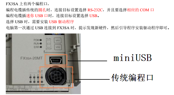

我在贵公司产品销售页面看到型号为:FX3SA-30MR-CM的PLC,在功能项目中讲USB接口。
我想请教:此处USB接口指的是什么?
是指:PLC和计算机之间的数据线就用一根USB连线即可?

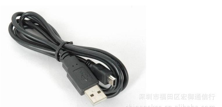

线可以用普通的miniUSB线,比如这样:

是的,回答正确FX3G也是这样的
