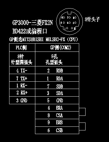

用PLC编程口通讯侧通讯线接线图如附件,请问这是422通讯还是232通讯?

数据线连接图这这个,不知道是232通讯还是422

三菱FX系列的都是422的
