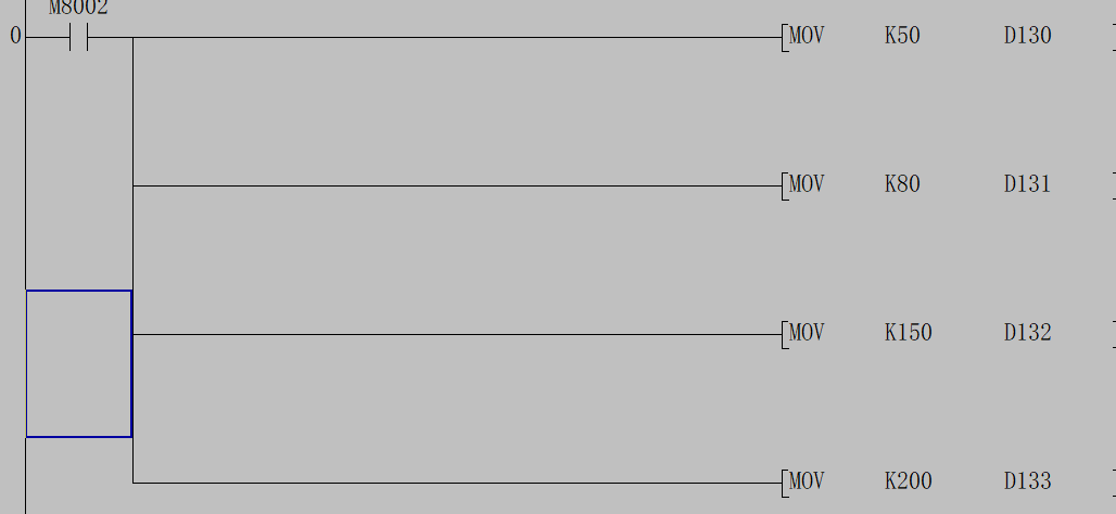

威纶通触摸屏数据写入PLC不能保存是怎么回事,是不是我的PLC程序错了,请各位大侠帮忙,谢谢

不是用的断电保存寄存器吧。

找找手册,看断电保存寄存器的编号是从多少开始至多少结束,数据就要保存在此范围之内

看看这样个程序正确吗

PLC型号是什么?

FX1S

设置d寄存器类型

下载程序时不要勾选软元件存储器

FX1S的断电保持寄存器好像是从D128开始的,你这样应该可以。
