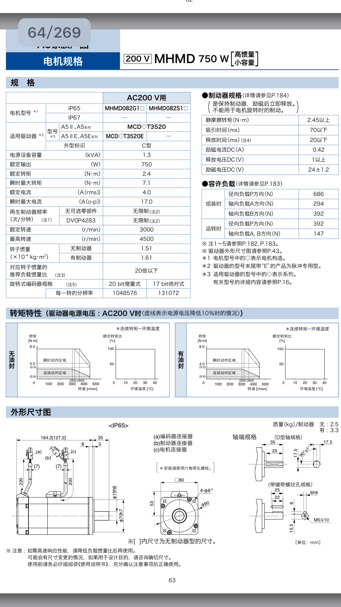

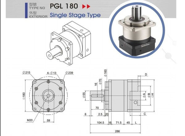

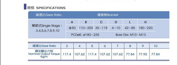

机械结构是750w的松下伺服电机,通过一个9:1的减速机驱动转盘。转盘直径800mm。高度18mm。质量25kg。
本来减速机减速比要30比才勉强够用,结果30比的减速机订货3个月,那样的话黄花菜都没有了。只好弄一个9比。
昨天装机上去,伺服用默认参数,自动调整,根本没办法用,轻微一碰转盘,伺服就抖动,啸叫起来。
然后我把自动调整关闭,pr004,惯量比调到很大,现在伺服在200转以下还是可以动起来的,
但是定位结束要抖一两秒。速度也达不到要求哎。
伺服松下A5   750w高惯量。额定转矩2.4N.m。转子惯量,1.61。
请问一下,1:现在在电气方面有什么补救办法?机械周期长不考虑。急出货。
2:转盘惯量怎么计算啊?现有配置减速机是不是肯定配小了,要是在减速机不变的情况下,我伺服功率要提高到多少w?计算公式是怎么样的?
3:三菱fx3u 定位指令的加速时间跟减速时间为啥设置了没啥反应,100跟4000电机没啥变化。
谢谢大家。
4:现在伺服定位完成后,转一下转盘,转盘会左右摆动,这个应该就是减速机比太小,导致传输到伺服的力太大,伺服很容易就自动校正位置。幸好我伺服选型时候带了刹车,现在是定位完成,刹车就关闭,防止外部作用力对伺服的干扰。刹车频繁通断影响大吗?
现在是第一台,出货急,要先测试整体设计思路是否有问题,后面这些问题都会改的。

如果空间允许的话,可以考虑在电机与转盘之间再加装这种减速箱

我上个星期刚好遇到上面的现象,解决了,请参考一下,1松下A5驱动设置.Pr2.00设为0 PR203及204设P5000 PR003刚性要求设高最大,2加减速时间在驱动里设

    设计减速比是9,买的是3,那样对应的电机力矩也要提高3倍,低速大扭矩的电机换一下
