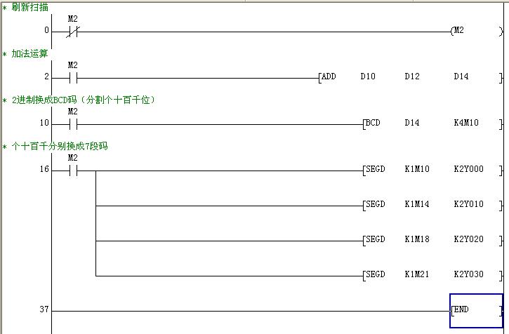

请教啊!大侠们,进来看看指导指导,
三菱FX-2N,用加法运算,并把结果移入寄存器,在由解码指令把寄存器里的数据解成七段码输出。这个程序怎么写呀,教教我吧

用加法运算 ADD;移入寄存器 MOV;七段码输出 SEGD;
你看看编程手册相关的指令说明。

发表于: 2008-06-28 10:51
这是我写的,起个抛砖引玉的作用吧(很多高手都潜伏着,不敢嚣张)
