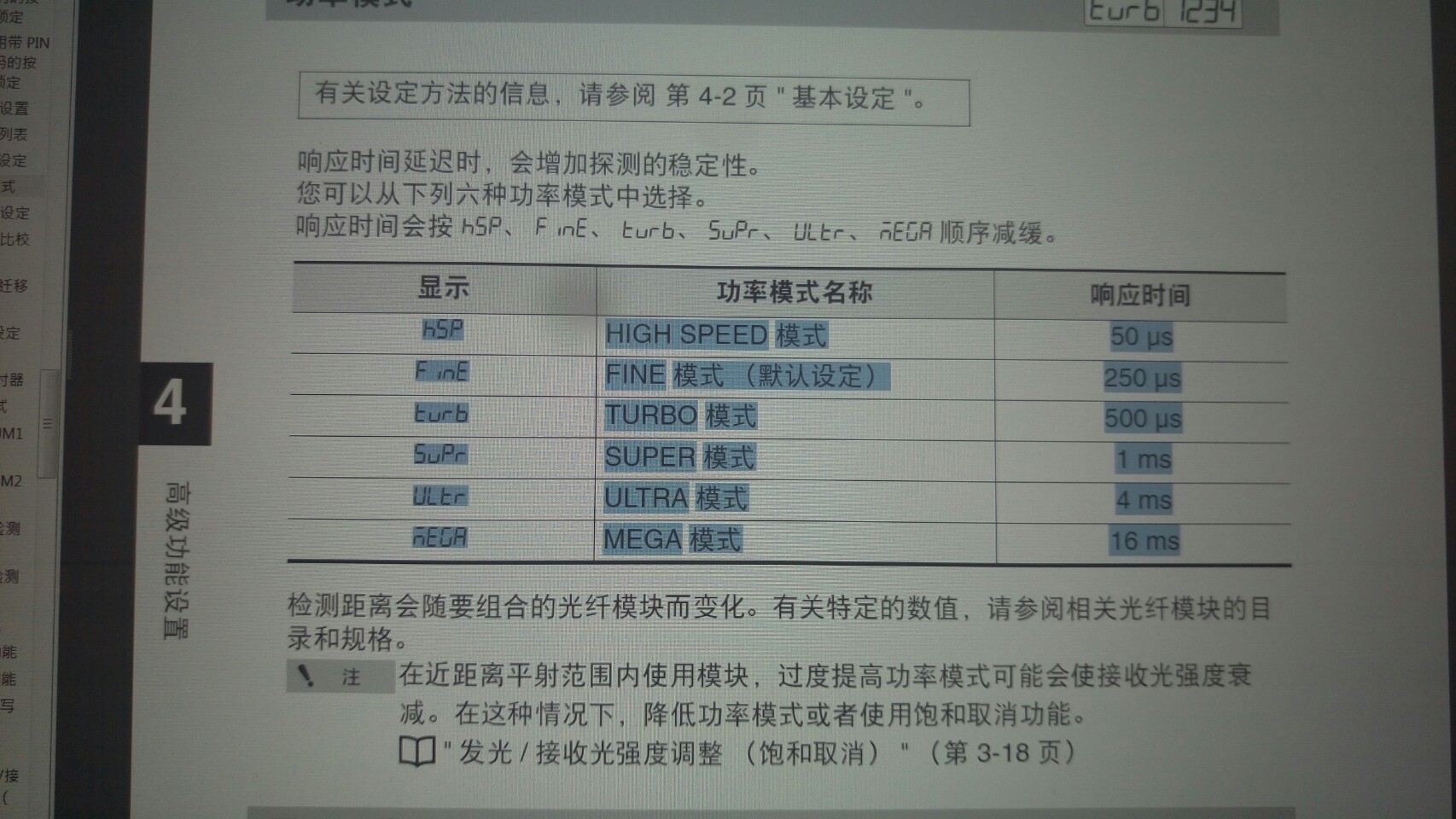

請問基恩思的功率模式是做什麼的呢?
那些秒數代表什麼意義呢?

看起來像是光纖
功率模式--不用理它,只是定義。
要是響應時間,根據需求選擇是當的響應時間。

和我这几天搞得头痛的是一个东西,FS系列光纤放大器吧,我的是FS-N11N放大器。
根据你要的响应时间选择功率模式就可以了,当然上面也说了,响应时间越大越稳定。
如果是高速处理就需要响应时间快,只是有可能不稳定。
