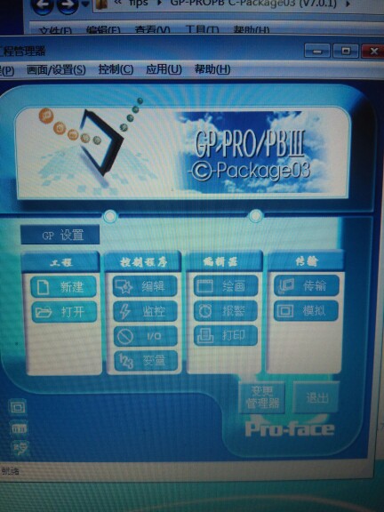

传输按钮都是灰色的是怎么回事呢

引用楼主q19891208于2017-06-29 11:18发表的 请问各位老师看看这个触摸屏软件是不是存在问题 :
传输按钮都是灰色的是怎么回事呢
需要新建一個或者開啟一個舊工程才能傳輸

    新建之后点传输后显示   没有上传信息    是怎么回事呢

    3楼  发表于: 2017-06-29 12:08
    没有工程啊
    触摸屏里面有程序啊,上传的时候触摸屏自动转换上传页面,等电脑显示  没有上传信息的时候,点确定后,触摸屏变回程序画面页面

    4楼  发表于: 2017-06-29 16:03
    引用第3楼dj1178于2017-06-29 12:08发表的  :
    没有工程啊
    你的这个情况,是当初下载的时候没有勾选允许回传,只能备份后恢复到同型号的触摸屏里面的,不能打开重新编辑。
    有没有办法把程序上载到电脑啊?求支招

    5楼  发表于: 2017-06-30 09:46
    各位大侠又有没有办法把程序上传上来啊
