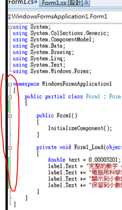

小弟的程序中有很多步進指令STL和狀態轉移,使得程序很長造成閱讀和查找不易
因此想將部分程序寫成副程序做調用,使主程序能方便閱讀
小弟目前使用以下方法整理程序
1.使用CALL指令作副程序調用
2.使用文字註釋程序
請問各位前輩都如何處理程序,增加程序的閱讀性呢?
另外GX Developer是否有提供程序收摺點,可以將暫不需要編輯的程序做收摺?
下圖紅色圈起處,是我提到的程序收摺點,程序收摺時會顯示"+",程序展開時會顯示"-"

你的程序共享出来大家一起看看

其实你可以试一下用指针命令

做标签
