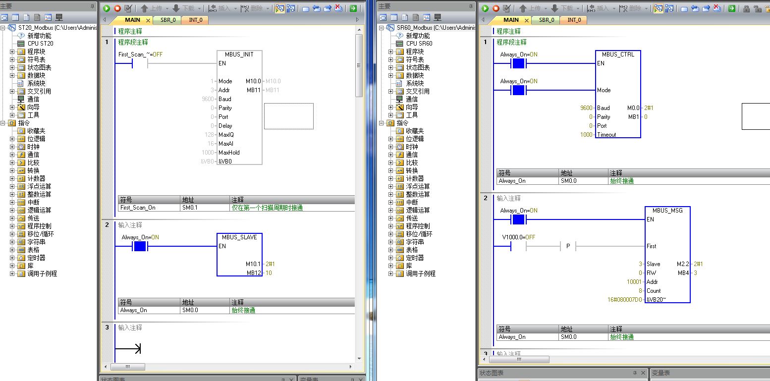

两个smart200做modbus通信,主站发送MSG指令时,返回是0,无错误,发送后就显示3,通信超时。
从站一直报10,从站无反应,
哪里出错了,帮忙指点一下。

玩玩可以,可以使用PUT GET 的以太网通讯。

从站显示错误看到没?把从站那个程序的库存储地址从新分配一下,单独分配一个完全不冲突的地址范围里面去。我碰到过。

大多数是地址有用重复 的啊,
