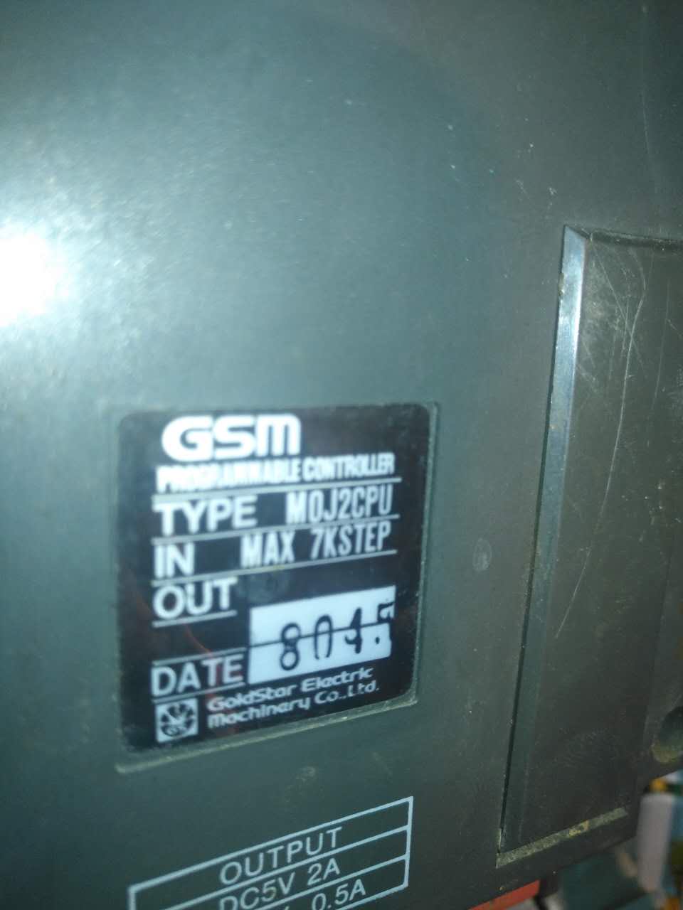

大家好,哪位大侠用过这款PLC,能提供下PLC的编程软件吗?

这是LS的前身金星电气产的PLC,软件是DOS系统的或是95系统。骨灰级的。一般使用手编器,我目前还有这么一个古董手编器。也不一定能与你的PLC匹配。建议还是更新换代吧

估计程序是保存在EPROM里的。可以使用编程器读

还是有价值的,自己做个编程器玩它,
