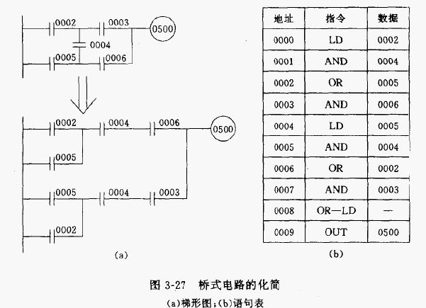

在看《可编程序控制器(PLC)原理及应用》一书,其中第42页有一例关于桥式电路的化简。
附图。
我觉得化简后的图与指令表是矛盾的。
由于本人刚刚学习PLC,不太能肯定是自己愚钝,还是教材有误。
请各位仔细看下,且不吝赐教。

教材有误

是否指令表有误还是化简的梯形图有误?

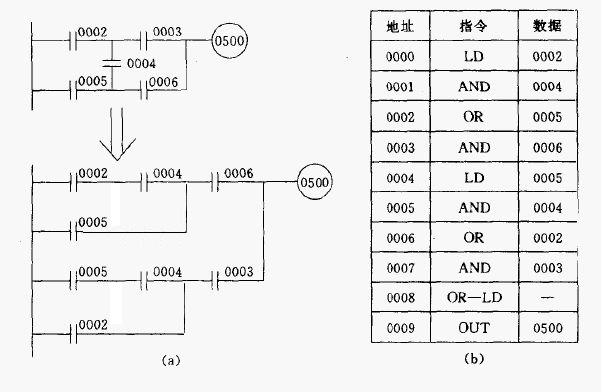

把0005和0002那个并联点移到0004后面

感谢解惑!

五楼的说法正确。

同意 5楼的解释

5楼正确
