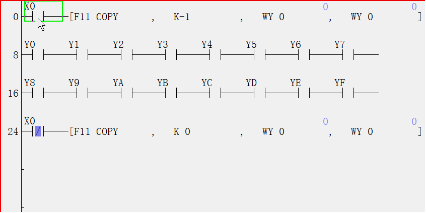

我试了一下F11 COPY K1 WY0 ,结果只有Y0的灯亮。请问各位老师指导下,谢谢了!

COPY指令后面,是有三个参数(源数据,目的地起始位,目的地结束位)你为何只有两个?

试试 F11 COPY K-1 WY0 WY0 吧。

强!-1真的就可以了。感谢了,学习了!

为什么是-1呢?请赐教!

我刚试了下F11 COPY HFFFF WY0 WY0 也可以了!学习了!

F0 MV K-1 WY0

HFFFF与k-1本质就是一样的

但,第8和16行为什么没有输出的?
