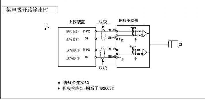

有知道三菱FX3U控制三洋R系列伺服怎么接线的吗?

我把26 接Y0, 28接Y2(方向)47,48接电源24V,PLC发脉冲伺服没有动。参数GR9.11的3种方式都设置过也不行

是否接了正5V
