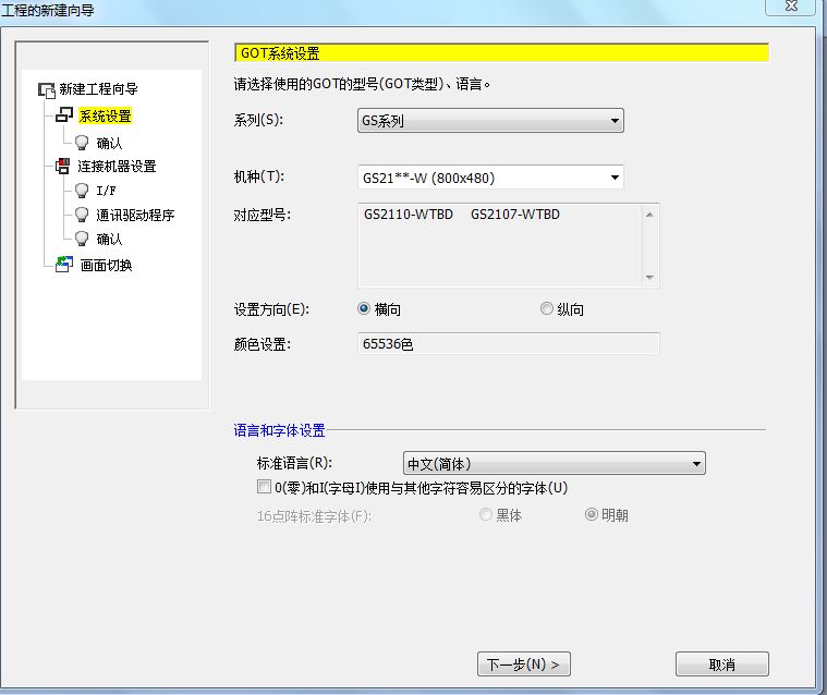

三菱GT works3不能打开程序,在选择GOT类型是全部是GT类型的,怎么才能有GS类型的呢??

版本更新,到官网去下新版本

系列 只有GOT2000 选不到GS系列

是怎么回事??

安装GS系列的插件,在安装包内。Disk1\TOOL\GS

搞定了,谢谢!!

GS有外掛軟體

引用第4楼guochunyi于2017-06-27 07:35发表的 :
最烦就是这个了,为毛不全部加上,以前安装GX的时候还试过安装监控模式,编程不了,搞了好久才弄明白原因,烦燥

我也遇到了,但是能打开,在文件里面,打开其他格式的工程文件就行了,不要用打开这个按钮功能。

里面一个补丁的 好像名字是什么TOOL里面有个SUPPORT文件夹,安装下就可以了
