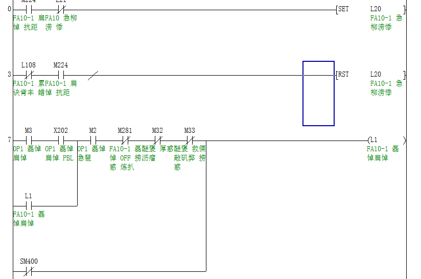

GX Developer中有韩文。但是显示全是这样。求帮忙

装个Microsoft AppLocale能显示成韩文
