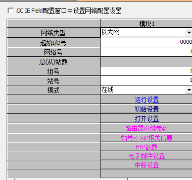

各位大神,三菱Q0U03UDE错误报告3103,错误简称LINK PARA. ERROR,求大神解惑是怎么回事?哪里要改?
deteconan
93 个
199 点
2534 分
在线时间: 84(小时)
2014-11-27
2024-09-16
查看deteconan的
发表于: 2017-06-25 16:12

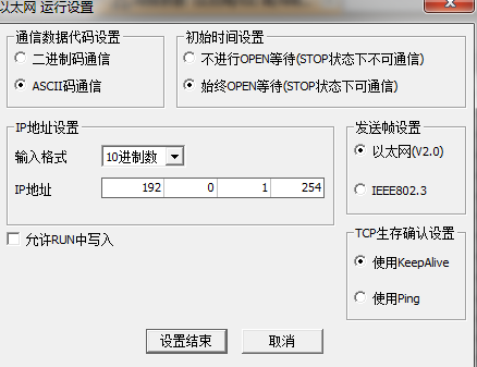

这个是在基板上扩展了以太网模块后的设置。
PLC内置网口参数在PLC参数----内置以太网端口设置 中设置
错误3103
