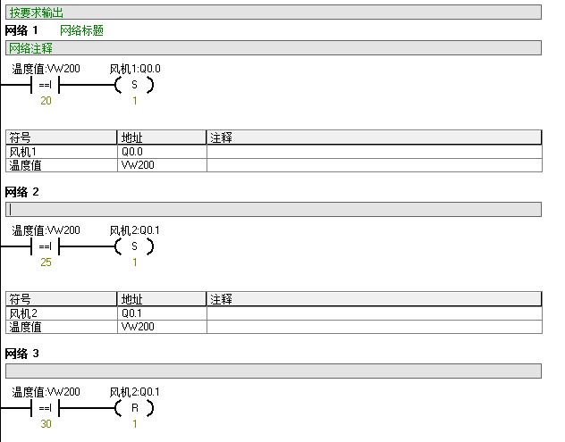

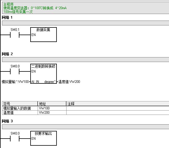

有谁做过4—20mA输入,控制温度器,20度起动一只风机,25度起动第二只风机,30度第二只风机停止。

使用模拟量比较,做时时刷新。

刚好我做过几个,取开关风机参数与采集的值,用比较

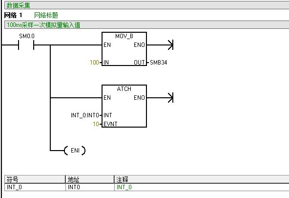

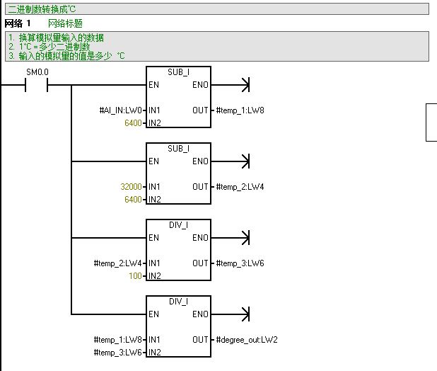

请参考

LD SM0.0
MOVW AIW0, 实时温度:VW100
/I 640, 实时温度:VW100
LD SM0.0
AW<= 实时温度:VW100, 20
S 风机1:Q0.0, 1
LD SM0.0
AW= 实时温度:VW100, 25
S 风机2:Q0.1, 1
LD SM0.0
AW>= 实时温度:VW100, 30
R 风机2:Q0.1, 1
