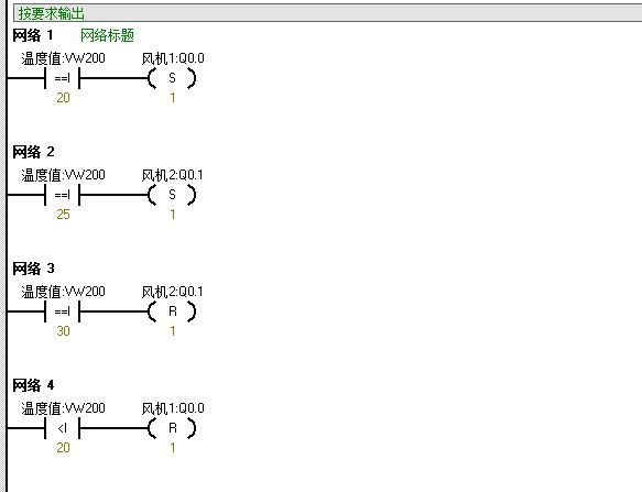

谁做过200的,温度控制。20度起动一只泵,25度起动第二只泵,30度停第二只泵,20度以下停第一只泵。

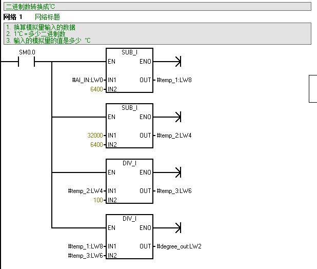

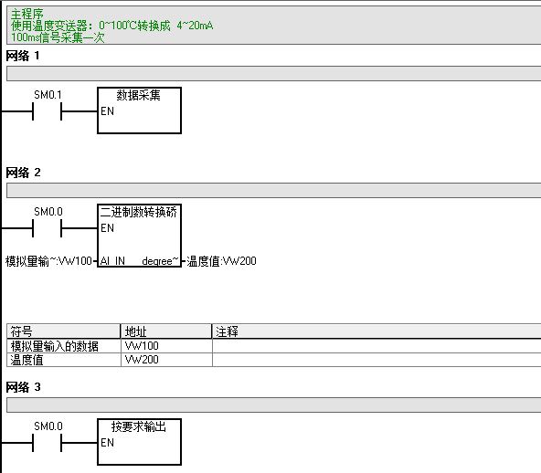

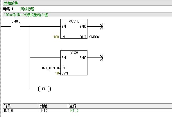

把模拟量反馈的信号(AIWx) 值,转换成温度值,再比较指令实现
