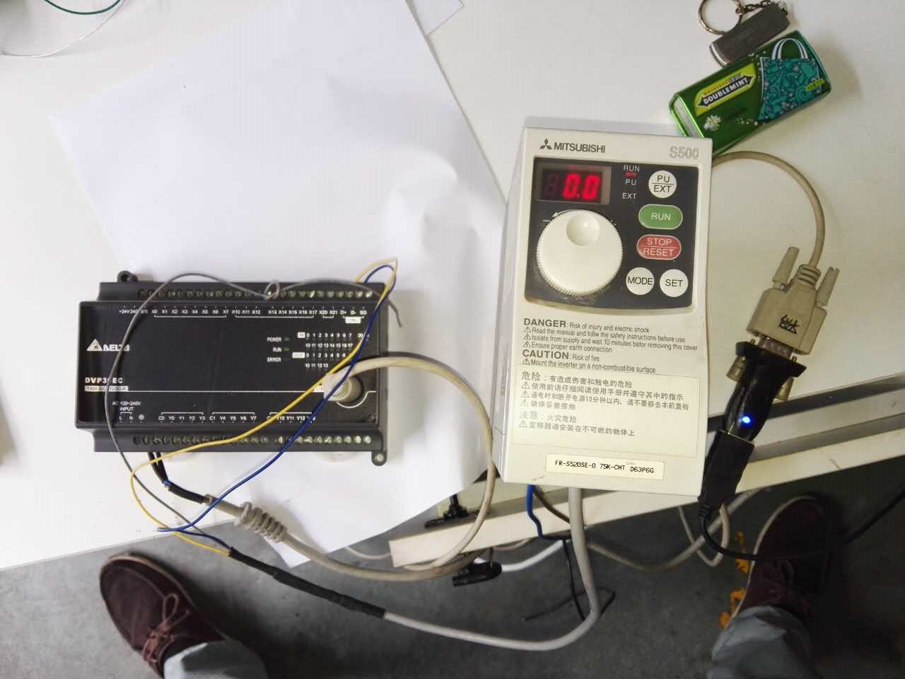

手上有一块台达30EC003R的PLC,尝试用此器件的COM2口与三菱S520SE变频器进行三菱协议通讯,用PC监控并触发正转、停止、写频率、读频率(手上没有人机),成功实现,总结:说明书得仔细看懂每句的含义,此通讯难点就是校验和计算。台达EC不支持CCD自动计算绕了个圈。
