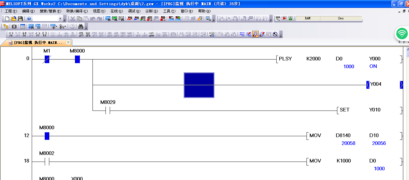

描述:程序截图
请问为什么发的脉冲数量超过设定值了,而M8029不会为1

倒是超过设定值了,可是PLSY指令还在执行,并未断开。
天和双力
3 个
96 点
861 分
在线时间: 16(小时)
2016-10-11
2021-02-19
查看天和双力的
发表于: 2017-06-23 12:00
那么Y10不是应该置位吗

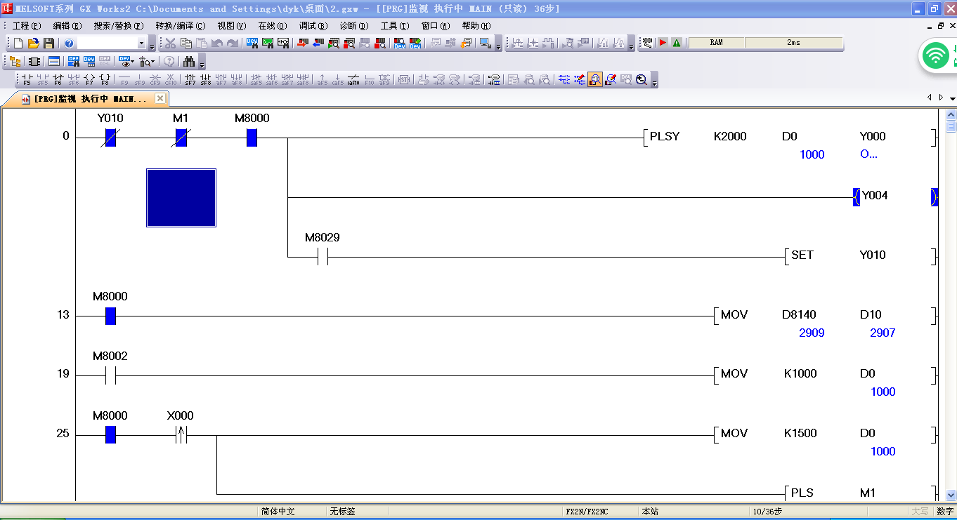

Y10加到M1前就可以了
本来应该Y0输出了D0个脉冲,Y10就应该置位的呀,请大神赐教

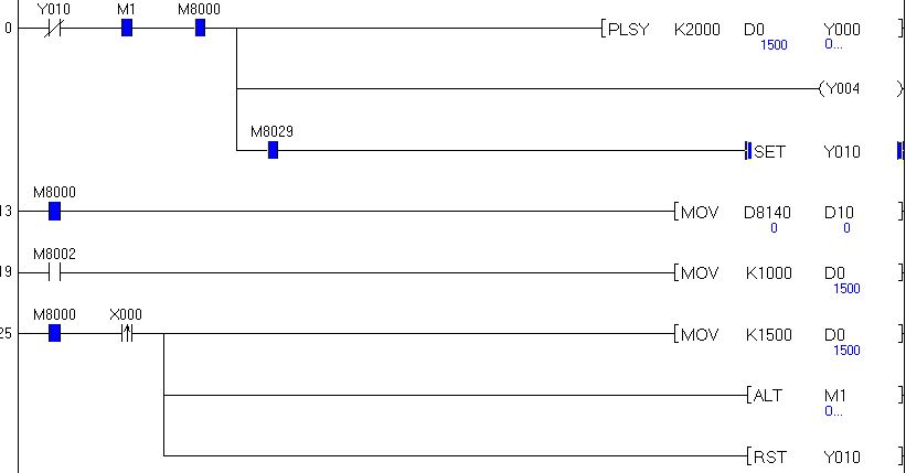

为什么这样也不会停止,望大神赐教解惑

看看一下看
