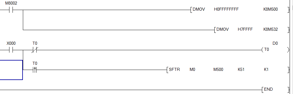

需要从M550依次复位到M500,求助各位大侠指导!

发表于: 2017-06-22 20:24
移位指令 压盖可以吧

发表于: 2017-06-23 08:51
依次复位--->隔多久?

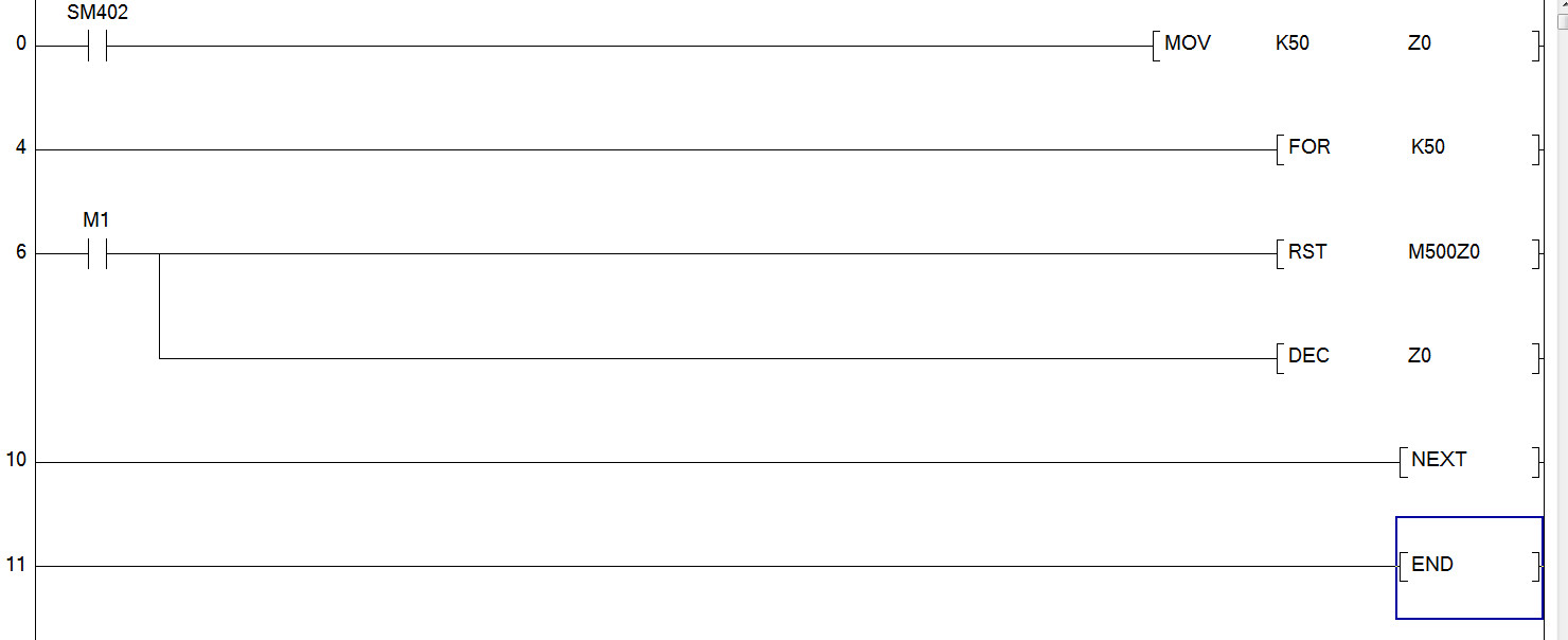

发表于: 2017-06-23 18:31
用for来循环
