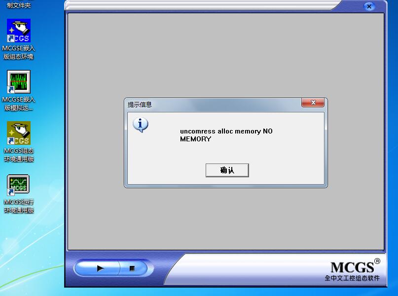

求各位大神帮我看看如何解决触摸屏mcgs嵌入版模拟器的问题

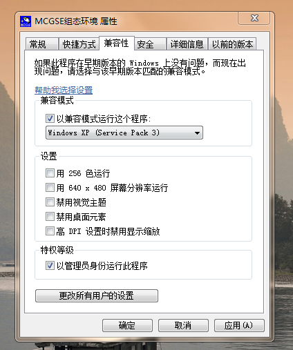

开始—所有程序—mcgs嵌入版—右键 MCGSE组态环境
如图点选
若写入触摸屏,不用点选,否则出错。
