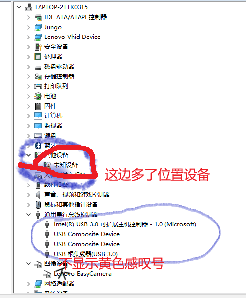

系统也重新安装过了,好多办法都是了,来个大神帮帮忙,都快郁闷死了,现在是不会出现那个黄的的感叹号,却在上边出现一个未知设备

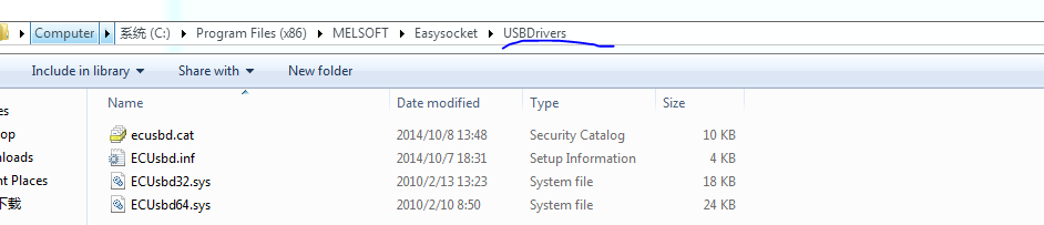

要手动安装
zhouxueming
查看zhouxueming的
发表于: 2017-07-01 10:21
在三菱编程软件安装目录下找到USB驱动点击安装就可以了

双击未知设备。然后找到驱动所在文件夹。

手动安装,找到软件安装的位置,一般软件自带usb驱动

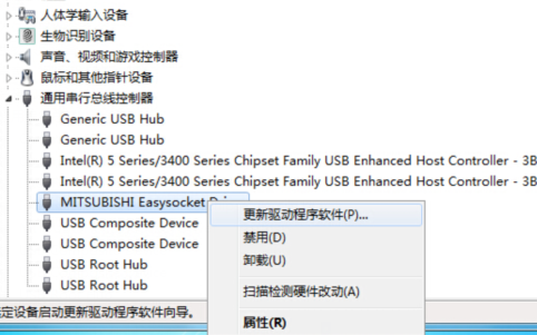

选中未知硬件,点右键更新驱动程序,定位到安装盘符下比如C:\MELSEC\Easysocket,
安装完成如下图

手动安转,指定到这个文件夹
