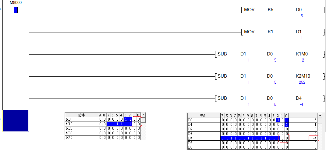

SUB D1 D0 K1M0
当D1=1 D0=5 K1M0为什么=12了
新手请大师教一下

不是应该是M2闭合么?

其實都表示 " -4"
但被K1M0 限制住,所以才顯示12。

这实际就 是-4的表示法
