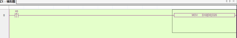

第一次搞信捷PLC,看到有这条指令mov    x0(d0)  d20  这指令,但是我在写程序时间,就是写不进,有知道那位大神,玩过信捷的,请指点一下呀

X0是 位   你d20 是字   怎么写               要么是DX0

x0(d0)是位变址,信捷有这个功能呀
M0(D0)也是是位变址
D0(D10)是字变址
这是信捷的功能呀,和三菱的不一样呀,三菱用的是V  Z

MOV       X0(D0)       D10                             x0(d0)的意思是,如果D0为0,就是把X0开始 到X17为止的16位位无件组成的数据传送到D10里面去。D0就是X0的变址

那写法 应该是  mov dx0[d0] d20  X前面要带D  要先把位组成字  才能传送

在线圈、数据寄存器后加上偏移量后缀(如 X3[D100]、M10[D100]、
D0[D100]),可实现间接寻址。如 D100=9 时,X3[D100]表示 X14,
M10[D100]表示 M19,D0[D100]表示 D9。
这是手册的原文,怎么这么多人都不信!!

    是的呀,知道什么意思,但是我在写程序,不知道怎么写进去,画梯形图时间,不知道怎么输入进去

    复制 粘贴会吗 我之前都发了   mov dx0[d0] d20
