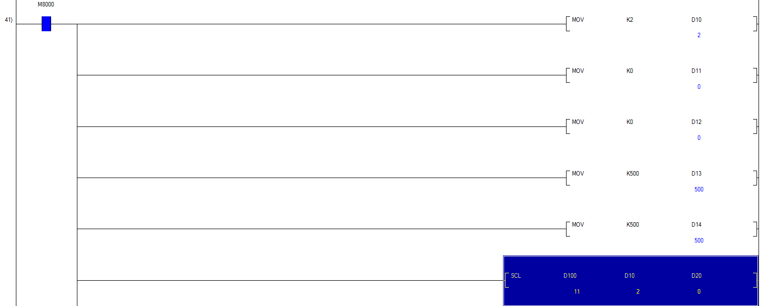

如图FX3U仿真不通过。不知道问题在哪里?

引用楼主4758866于2017-06-18 08:47发表的 三菱scl指令的用法求解? :
[attachment=188320]
原因很简单:因为仿真软件不支持SCL指令的模拟,你需要使用实体PLC来测试你的程序。

d10=2,你这是两点确定一条直线。(d11,d12),(d13,d14)这两个点
