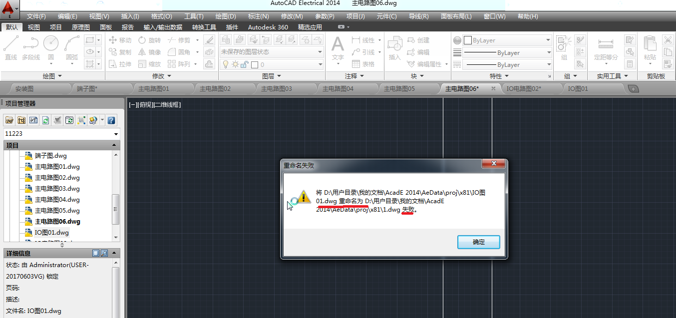

有些图纸我想重新命名,可是总是失败,记得2012版本可以,
有什么办法解决,求大神

图纸文件处于关闭状态下重命名。
