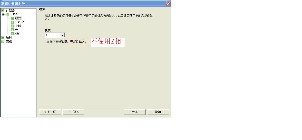

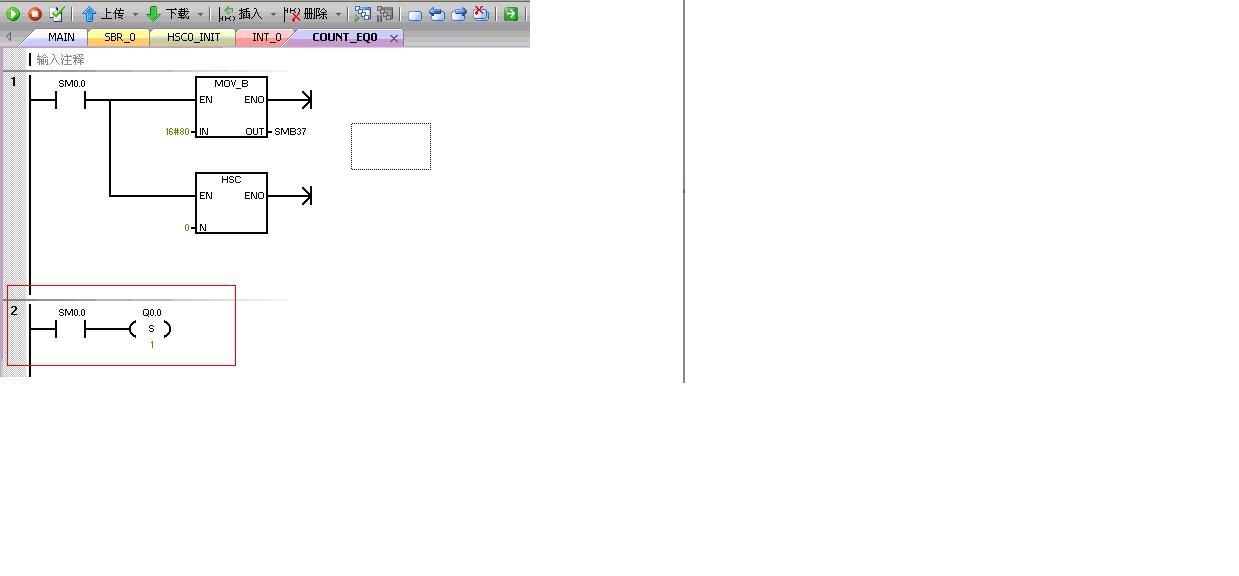

下面,我用向导的方式编辑一个高速计数器控制程序,根据高速计数器外部输入元件A/B正交型编码器,选择所对应的高速计数器号,打开200 smart 软件,选择一款与实际PLC型号一致的cpu,CR60。点击“工具”按钮,软件上部的工具栏中出现“高速计数器”向导,选择高速计数器模式0或(2),点击“下一页”按钮,选择高速计数器名称,这里选择默认名称,点击“下一页”,这里 选择模式,因为我的高速输入为A/B正交型编码器,只能选择模式9、10,这里选择模式9,图示:A/B正交,无复位输入(不连接Z相输入)

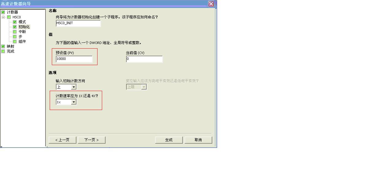

点击“下一页”,定义高速计数器子程序名称,这里选择默认名称,在“值”选项中先设置“预设值”= 10000,不设置“当前值”,在“选项”的输入初始计数方向设置为“上”,计数速率选择1倍频方式,图示:

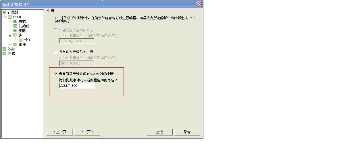

点击“下一页”选择“中断”,这里选择“当前值等于预设值(CV = PV)中断,并产生一个中断源,图示:

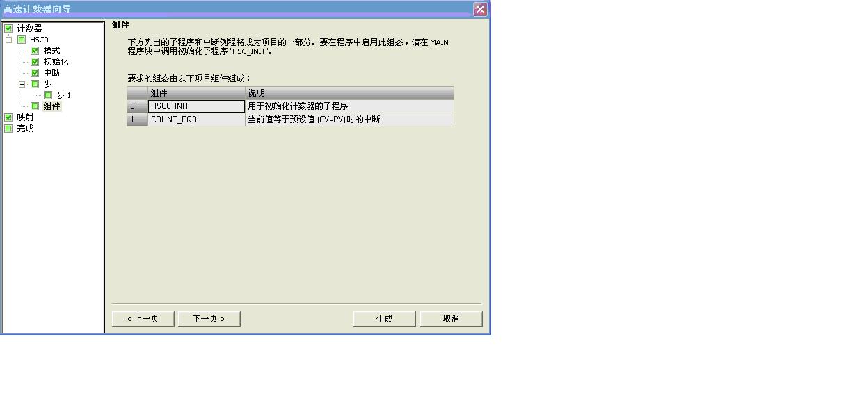

点击“下一页”,不选择“步”,直接点击“下一页”,在“组件”中可以看到之前用向导生成地方子程序和中断程序,图示:

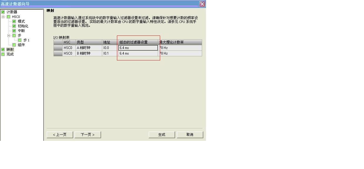

点击“下一页”,进入“映射”,这个窗口主要是对外部连接的一些定义,输入端子,其中A相连接I0.0;B相连接I0.1,其它设置在“系统块”中可以修改,图示:

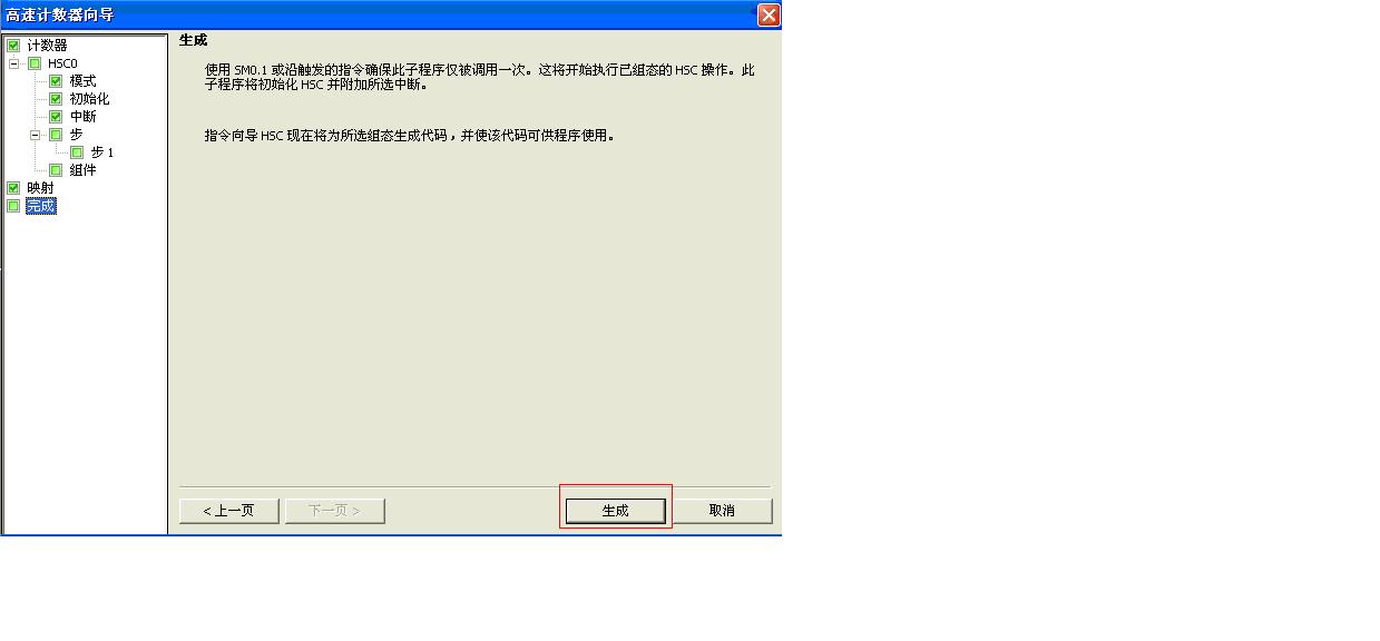

点击“下一页”,完成高速计数器向导,点击“生成”,图示:

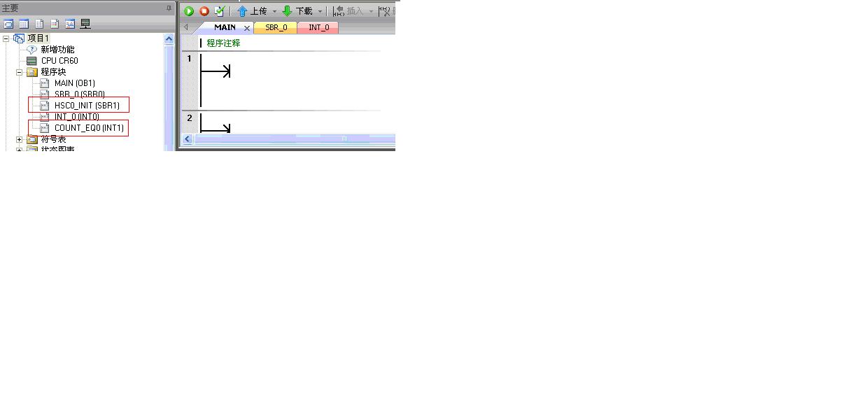

向导完成后,点开左侧目录树下的“程序块”,系统已经自动映射了一个高速计数器子程序和一个当前值等于预设值的中断程序,图示:

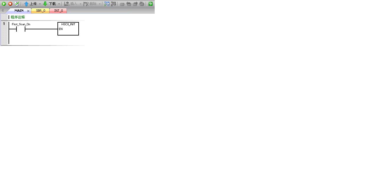

用户仅仅需要调用一个初始化高速计数器子程序及中断程序就可以使用高速计数器功能了,用SM0.1调用初始化高速计数器子程序,图示:

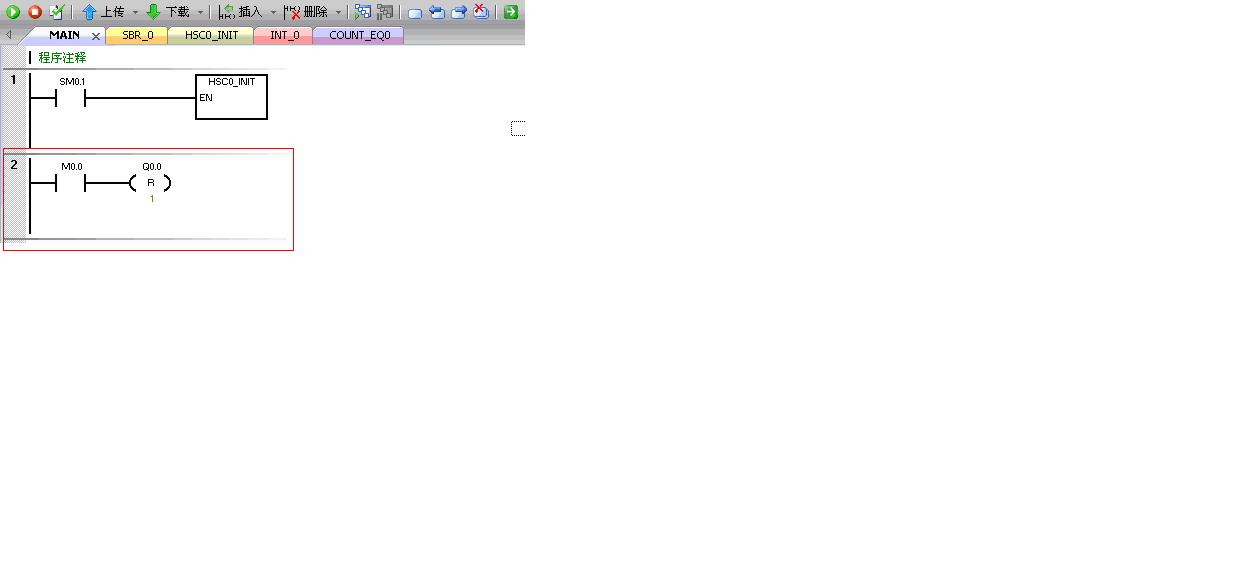

我这里先做一个当高速计数器的当前值等于预设值时,在中断中启动Q0.0作为高速计数器数据达到时的标记,并在主程序中允许随意复位,图示:
主程序复位程序,图示:

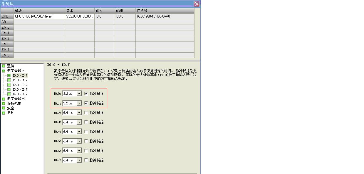

选择“系统块”,打开“数字量输入”,将默认6.4mS的刷新时间修改为3.2uS,并勾选“脉冲捕捉,图示:

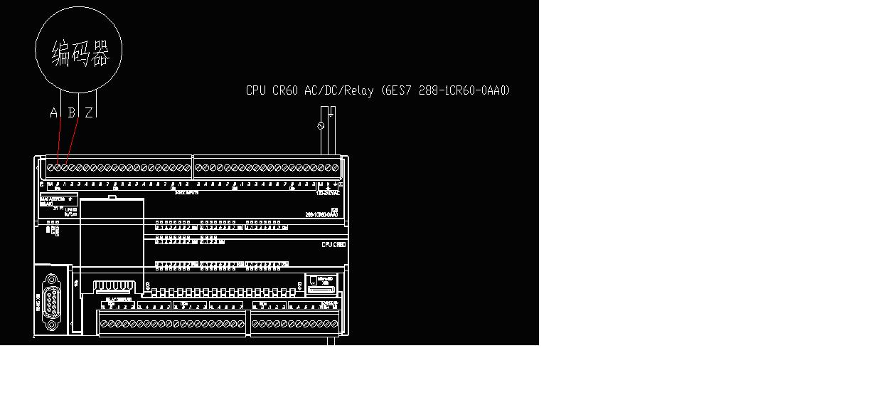

最后,连接外部编码器接线、通讯连接线后,把程序编译、下载到cpu中等待测试,借用西门子官方提供的CAD图纸连接编码器接线示意,图示:

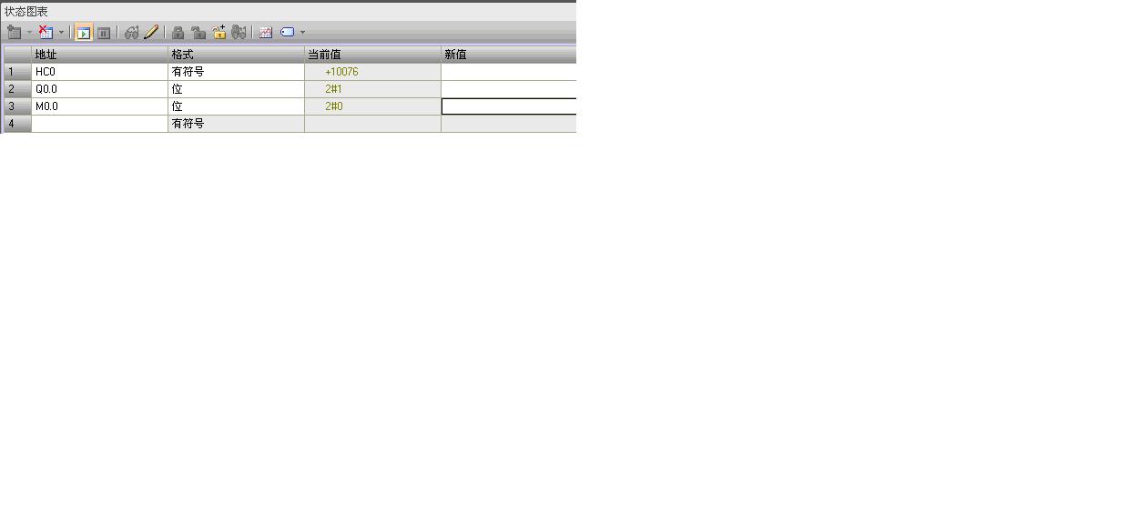

启动PLC运行,为监控高速计数器输出数据,新建“状态图表”,图示:
当前值等于10000个脉冲数后,立即进入中断置位了Q0.0,实验成功。
