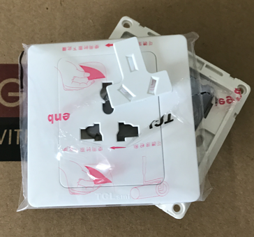

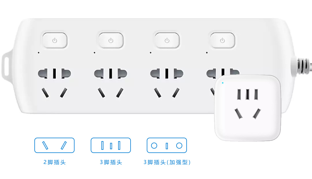

万用孔插座已经被以安全名义禁止了,新版5孔插座的插孔位置不同厂商有区别,但国内厂商大致一样。
但是这种5个孔占了一大摊面积,却只能插一个插头,实在有点缺乏设计思想,所以我有个大胆的想法。。
如果插头也作出些改变,就能大大提高插座的实用性。这样的设计不知道是否有不妥的地方?

2楼  发表于: 2017-06-16 15:12
引用第1楼libin520于2017-06-16 14:14发表的  :
失败的。不按规矩,也就浙江温州仿,误国误民。江南皮革厂。10a的,每个都接满都同时工作,结果就是伦敦大楼。
插座本身就是10A的设计规格,不可能每个都接10A吧。如果你要接10A,最多就只能接一个,那所有多于1个孔位的插座都是有问题?

6楼  发表于: 2017-06-16 19:26
火线零线与中间的地线离的太近,制作工艺有难度。

7楼  发表于: 2017-06-16 21:48
间距不够,插座簧片根本没法安置,这个方案行不通。

9楼  发表于: 2017-06-17 10:45
引用第8楼小八哥于2017-06-17 07:44发表的  :
有更聪明的厂家  这算不算打擦边球
这是国标明令禁止的插座,不是擦边,已是犯规。

10楼  发表于: 2017-06-17 11:14
楼主所示的2孔三孔的区别仅是层孔数量上进行区分。2孔的我们常见的都是小功率的,所以没毛病。3孔的我们一般都是大功率电器,楼主的有接地,这一点也没毛病。但是从插座与插头稳固度还是有差别的,容易拉或松动斜掉。
